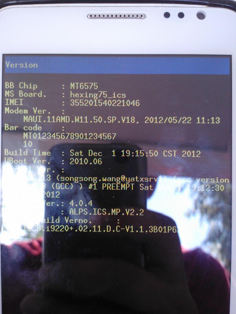

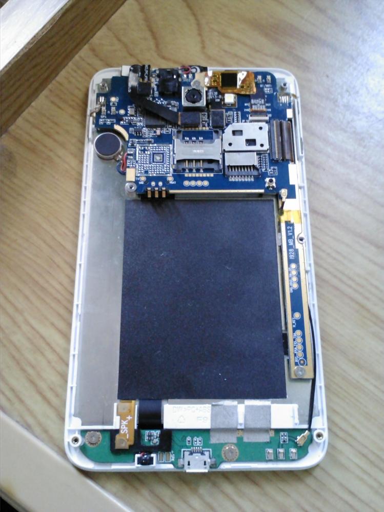

Les cuento la historia: Hace unos días un amigo me trajo un móvil porque tenia un problemilla, solo podía hacer llamadas de emergencia y decía esto: "type password to decrypt storage" y no sabia dicho password así que me decidí a probar combinaciones de teclas para entrar en modo recovery pensando que desde ahí pudiera hacer un factory reset (no sabia si existía dicho recovery) y logre entrar, encontré una opción de borrar datos (no recuerdo como decía exactamente) lo deje como una hora pero no elimino nada así que me decidí por flashear el firmware con "Flash Tool" pero lo hice "a ciegas" no sabia que modelo era exactamente (debajo de la batería no tiene ningún sticker con el modelo y mi amigo tampoco tiene la caja), no sabia que no tenia que flashear el "preloader y DSP_BL" resultado: brick... asi que necesito ayuda para identificar el movil para descargar el firmware correcto y así poder seguir el tutorial de "Desbrickear mtk con test point"

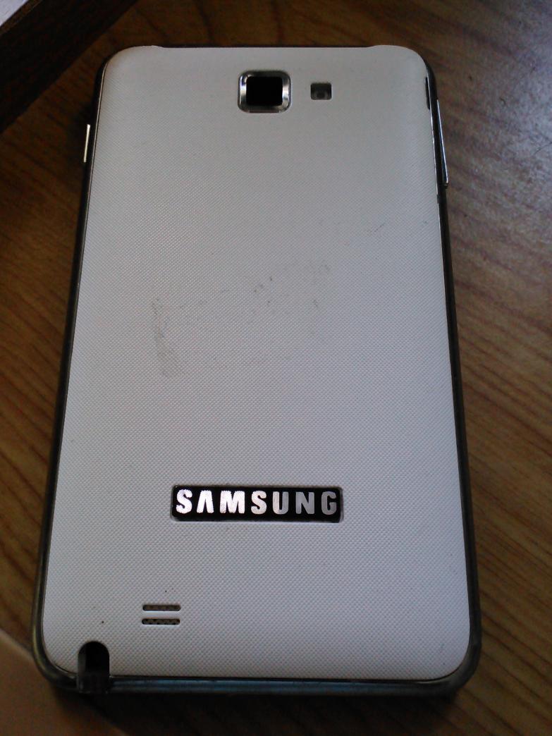

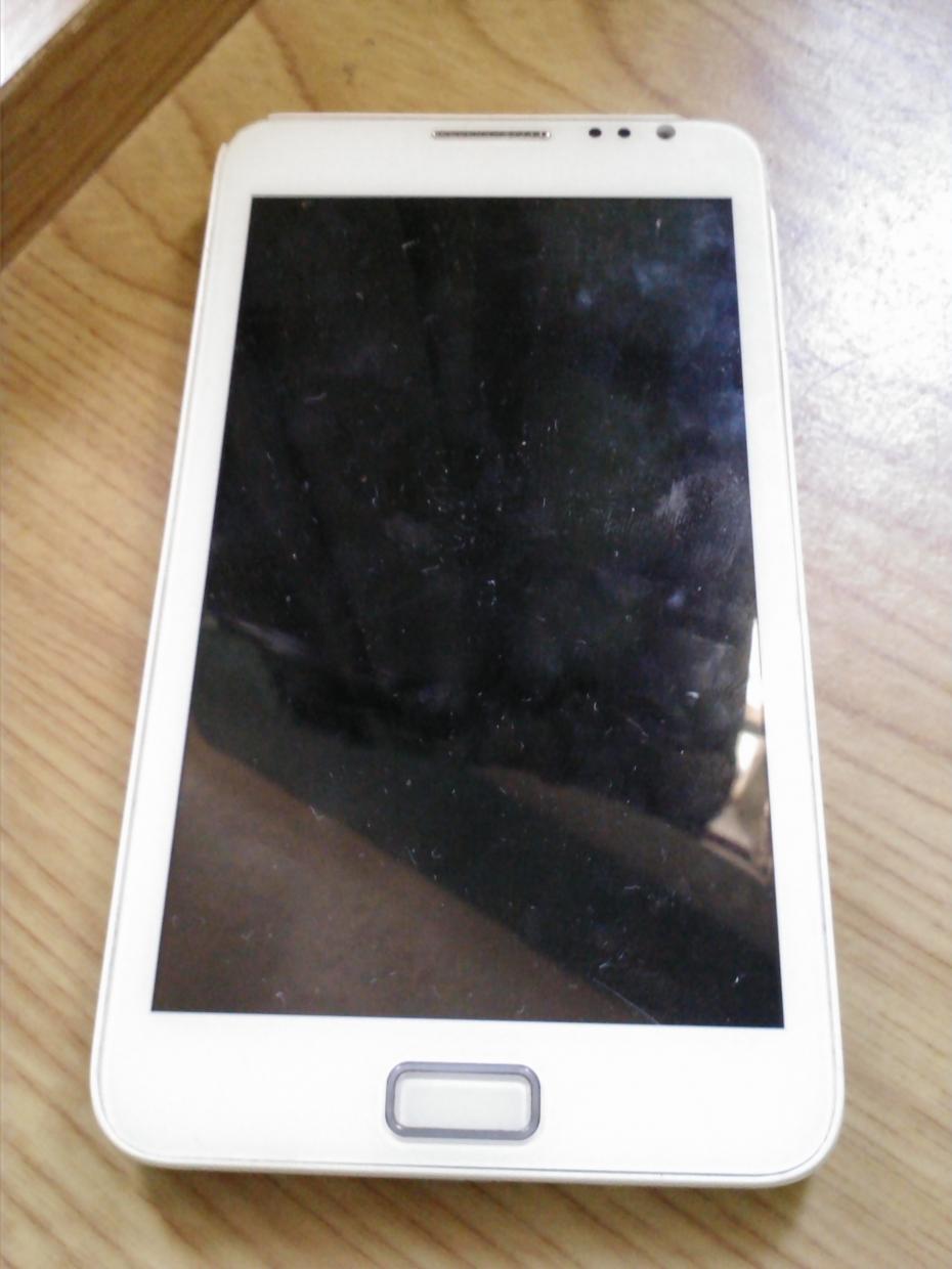

Tengo una foto de la sección de info que pude tomar antes de "brickearlo" y dejo otras del movil espero que me puedan ayudar a identificarlo... parece una replica del Note II i9220 pero no se si es un haipai, tinji o star.
