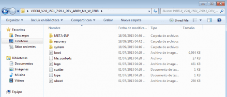

Hola, he intentado instalarla por SP FlashTools y mira el mensaje que me salta al poner el scatter:
[DOUBLEPOST=1442610300][/DOUBLEPOST]y este es el contenido del .zip (la rom) que haz dejado:
