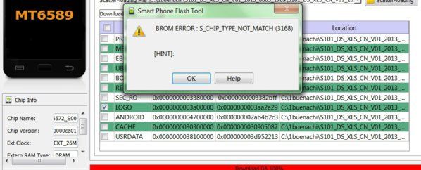

he provado el backup y ha finalizado con error y en cuanto a lo de instalar el boot tampoco me deja te copio imagenes.
[DOUBLEPOST=1432546654][/DOUBLEPOST]ya me dirás a ver si encuentras alguna solución y gracias por tu ayuda.
[DOUBLEPOST=1432568061][/DOUBLEPOST]Alguna idea mas sobre este tema. Gracias.
Probe lo de poner el logo de la que me dijistes de descargar pero sigue fallando igual, yo creo que lo suyo seria poder encontrar una rom completa para mi modelo y creo que funcionaria pero he descargado muchas y solo la que se me carga va todo pero claro ni llamar ni internet por lo que no me sirve, espero que podais ayudarme gracias.

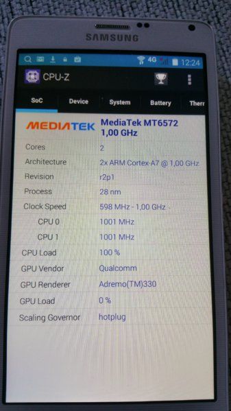

Para reconocerlo, sube una foto del equipo, y de la pegatina que está debajo de la batería.

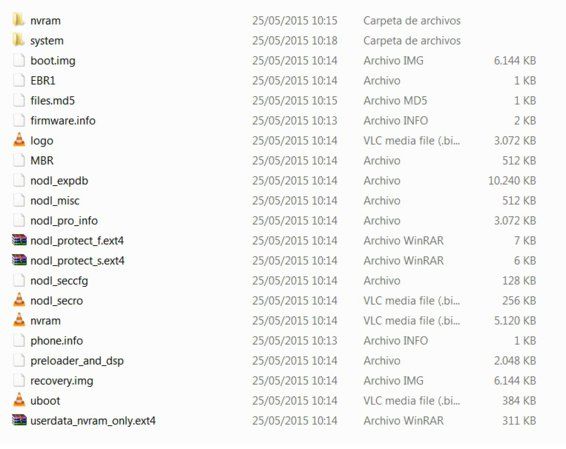

Lo primero, ya que aun no te lo has cargado y creo que de milagro...jejeje
yo haria una copia de la rom...con mtkdroidtools
en cuanto a tu problema me parece que te has quedado sin imeis, tiene solucion si es asi, miralo desde ajustes haber si te faltan los imei
pero ya ye digo...no te pongas a flashear a diestro y siniestro que seguramente no seran las rom correctas, con los clones nunca se sabe lo que llevas...mismos nombres y diferentes componentes
suerte y nos vas contando
Vamos por partes, es sencillo tranquila
1.-descarga el programa mtkdroid tools
2.-conecta el telefono encendido con depuracion USB conectada(desde ajustes/opciones de desarrollo)
3.-esperas un poco y te aparecen unos datos, le sacas foto y me la pones por aqui
