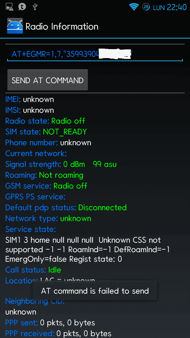

        si, ese metodo lo he probado pero me sale AT command is failed to send , no me deja meterlo, he visto que con eso a mucha ghente le ha funcionado pero no se porque a mi me sale eso, os dejo una capturade lo que sale al picar, lo unico que hay entre comillas es el numero de imei..
        Screenshot_2014-06-02-22-40-19.
        muchas gracias
