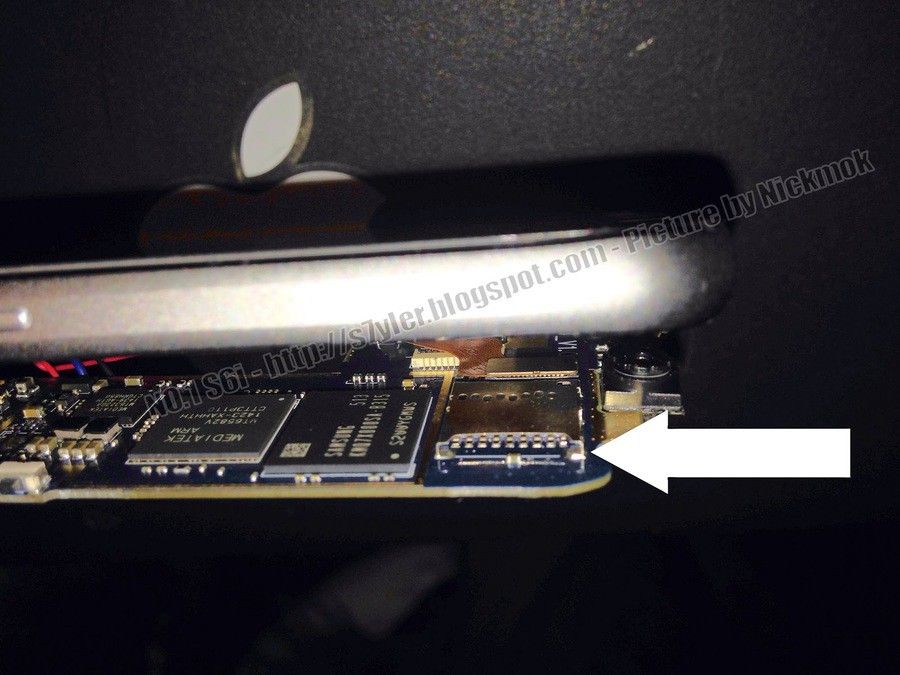

Es una liada porque estos móviles clones suelen usar una SD interna como si seria la memoria del teléfono ,asi que no se si la interna es la 2 la 1 o la 0 o que.
4.bp.blogspot.com__WPjP3L4bzMk_VWuT1JABhzI_AAAAAAAAKhk_qQt8FZ_WD98_s1600_fbb8eb_1433113029.jpg
A ver si encuentras un CWM para este tipo de móviles o si no algún otro que nos sirva,iremos probando, es mejor tener todo bien antes de instalar una rom.
