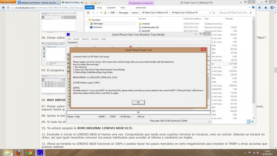

el problema lo tengo con el flash tools, q me da este error al intentarlo...
consegui instalar... pero la pantalla sigue en negro... voy a probar uno de esos programas para ver la pantalla en el ordenador...
