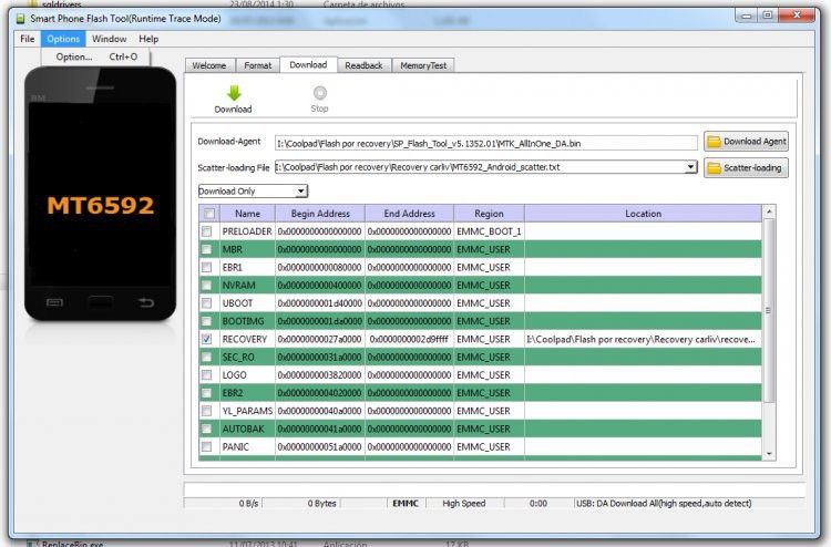

Voy a explicar otra forma de cambiar el recovery del móvil por medio del flashtool. Para usar esta herramienta es necesario instalar los driver del móvil y los pdanet (están en la primera pagina). Si tuvieras problemas instala el programa moborobo, no se porque pero me va bien cuando se resiste algún pc.
Nos descargamos el siguiente archivo : https://mega.co.nz/#!c5FSBaLS!x5fG4rpsM0aA-FTRDyPqPqq6H7Q-gdEdbrxQ5mfrMOY (esto lo has descargado antes)
Es un archivo .zip. dentro tenemos una carpeta con el Flashtools y en la otra carpeta tenemos el archivo scatter necesario para el flashtools y el recovery.img (es el recovery de carliv)

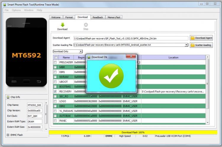

Abrimos el programa flashtools y en la segunda línea seleccionamos el scatter de la carpeta recovery carliv, automáticamente cargara el recovery.img en la lista (es el único marcado), el resto aparece desmarcado. Hacemos clic en download e inmediatamente conectamos el movil por usb al pc con la batería quitada. El pc reconocerá el móvil y empezara la carga (es muy rápido), cuando termine nos aparecerá un OK grande y estará todo listo.

Inicias el flashtools. En la segunda linea tiene que meter el archivo scatter.txt. Esta en el otro archivo que venia con el Flashtool. Nada mas que abras la carpeta lo veras lo seleccionas y te sale lo de la primera pantalla. Pulsas , el download de arriba con la flecha. Una vez lo pulses, tienes que conectar el movil por usb al PC, el movil tiene que estar "sin bateria". Nada mas lo conectes el pc lo detectara y empezara el flasheo, sera muy rapido, porque solo es el recovery. Si todo va bien te saldra la segunada pantalla.
Entonces desconectamos el movil del pc, le colocamos la bateria, pulsas la tecla volumen + y sin soltarla, aprietas tambien la de power. No sueltes ninguna, hasta que aparezca la pantalla de recovery. si sale me avisas y seguimos.
