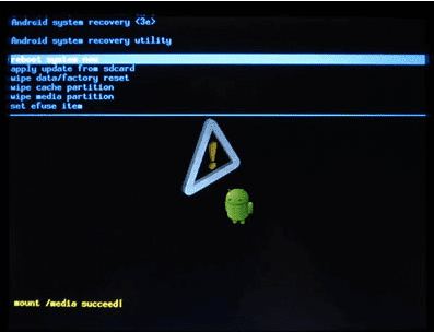

A ver vamos a probar primero una cosa mas sencilla... intentamos entrar en modo recovery para restaurar valores de fabrica a ver si tenemos suerte.
Apagas el telefono y lo enciendes pulsando power y volumen + a la vez sin soltarlo hasta que te salga lo mismo de la foto. Si no sale intenta lo mismo pero con el movil enchufado al cargador.

si lo echo.. mira esque se me quedo pillao en el logo samsung y entre en el modo factory y sin querrer le di a clear emmc y del tiron reinicio y pone welcome en grande y de ahy no pasa y le echo de todo..
