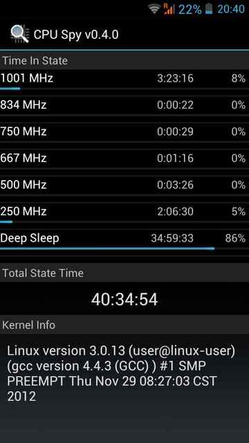

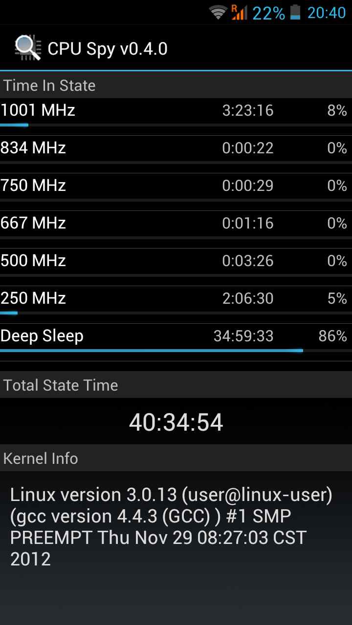

Bueno vengo adeciros que tengo el movil despues 40H 45mi con un 21% de bateria , Screenshot_2013-01-04-20-40-12.jpg como lo he echo pues bueno de primeras calibrando la bateria ,luego al salir de casa cuando me voy al trabajo quitando el wifi y volviendolo a poner cuando llego del curro (se nota bastante el bajon ),y poco mas ,le he dado un uso normal ,llamadas ,cada hora o dos horas actualizando manualmente gmail,lo normal vamos
Tambien he instalado esta app cpu spy que me aclaro mucho mejor que la batterystats
