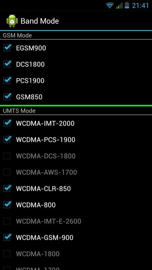

A mi en mobile uncle tools me dice que la banda 900 y la 1900 están activas, al menos en mobile uncle tools vienen como seleccionadas...

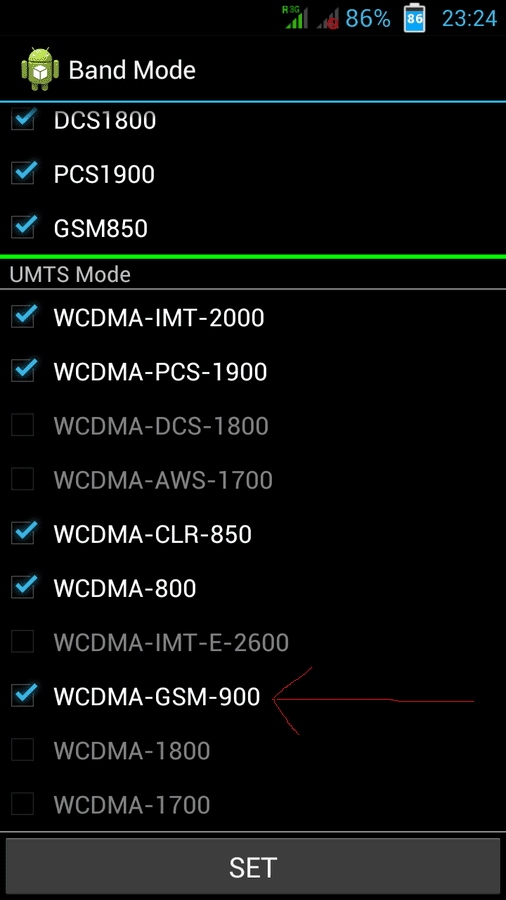

Aqui esta la prueba que nuestro Jiayu G3 ya tiene la banda 900 totalmente activa... :up:
Bueno pero que no te engañe esa imagen....
El mio tambien me dice eso en mobileuncle y te aseguro que no la tengo...
