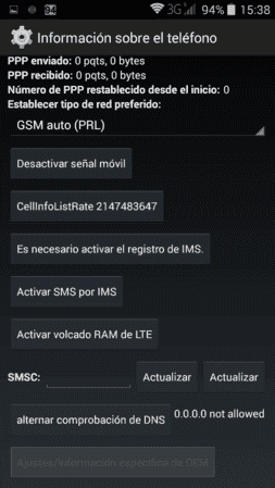

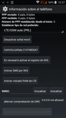

Prueba esto que puse en otro hilo:
Te bajas el mobileuncle desde play store y luego sigues estas capturas:
Prueba a configurarlo como gsm auto(PRL).
De las este modo te cogerá 3g pero él buscará predeterminado el GSM. Así ahorrarás batería.
Muchas gracias @Breakk! Ya lo he puesto como me has dicho, a ver si se nota. No pido más que me dure el dia... tampoco es tanto :tonguewink: Por cierto, estaba en WCDMA antes de ponerlo en GSM auto (PRL).
Un saludo!
Pues yo lo tengo todavia como en la primera captura que te he puesto.
Hasta que no termine la descarga al 15%, no voy a modificarlo.
