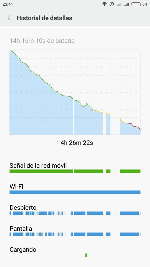

Ha raiz de que el compañero @antonioantuan y su enfermiza obsesion con los satelites en este hilo GPS: Buscando el pantallazo récord .Me he animado hacer algo similar pero con la bateria.

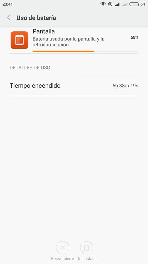

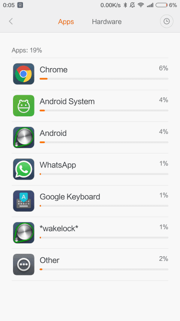

Bien para esta prueba solo es valido capturas de la gestion de la bateria por parte de la rom que tengamos, pondremos las tipicas horas de uso desde la ultima carga, tantos por ciento de uso de la bateria tanto de software y del hardware y horas de pantalla usada.
Tambien pondremos un resumen de la configuracion del terminal, bluetooth encendido o apagado, wifi idem, tipo de red idem y nivel de brillo.
Pues sin mas dilacion voy a ello.

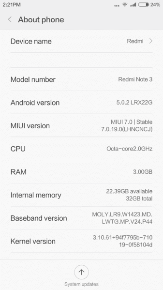

Rom MIUI Estable 7.019.0, Bluetooth siempre encendido y emparejado con mi MIBAND,Wifi siempre encendido, red 4g siempre encendida y brillo en automatico con el dial a la mitad.

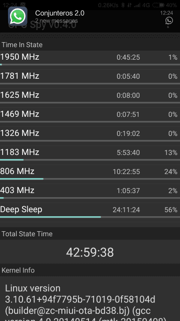

De propina una pequeña estadistica de como usa mi telefono el procesador.

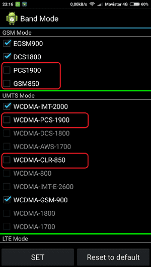

Desactivar las bandas que no usaremos en España.​
Desactivar Bandas de Red Innecesarias para Xiaomi Redmi Note 3 (En España)
  • Marcamos en el Teclado numérico de nuestro terminal el siguiente código para que nos acceda al Modo Ingeniero *#*#3646633#*#*
  • Nos accederá al menu Ingeniero. Aquí vamos a la opción Telephony/Band Mode y pinchamos en ella.
  • Ahora accedemos a la opción de Sim de la queramos modificar las bandas (SIM1 o SIM2) Escogemos SIM1 si es de la primera y pinchamos en ella.
  • Aquí nos aparecerá de fábrica la siguiente configuración:
  • Ahora tendremos que desmarcar las siguiente opciones para que los configuremos con las bandas válidas para España y no tenga que andar el terminal buscando por frecuencias no válidas aquí, lo dejamos según os muestro en las imágenes:
  • Pulsamos en SET y salimos del modo ingeniero y ya tenemos configurado nuestro terminal correctamente.

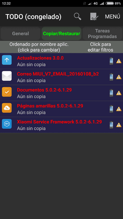

Aplicaciones que podemos congelar sin mayor problema, valido para roms MIUI.EU y SMIUI probado y comprobado que no provoca problemas.Muchas gracias a los compañeros @Vallekas5 y @canijito por compartir la informacion.
Llevo la última .eu 6.1.29 y las aplicaciones que tengo congeladas son estas:
Espero que os sirva.
