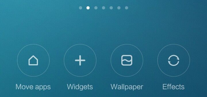

@antonioantuan tu sabrías decirme como accedo a las opciones de widgets etc del Launcher naranja el de miui vaya jajajaja

Si es el de miui orginal tienes que "pellizcar" la pantalla y te salen unas nuevas opciones abajo, entre las que se incluye agregar wigets...
O.... De esta manera...

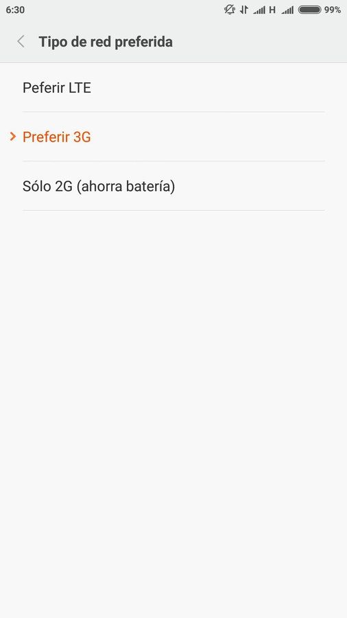

Pregunta chicos..., porque no me aparece la opción a utilizar de preferentemente 4G???. En el Rmn2 de mi mujer con misma tarjeta y operador si que le sale. Lo comento en este hilo porque he hecho lo de las bandas que indicáis aquí y no se si tendrá algo que ver... Gracias!!
Me contesto yo solito: eligiendo Red LTE ya se pone en modo 4G.

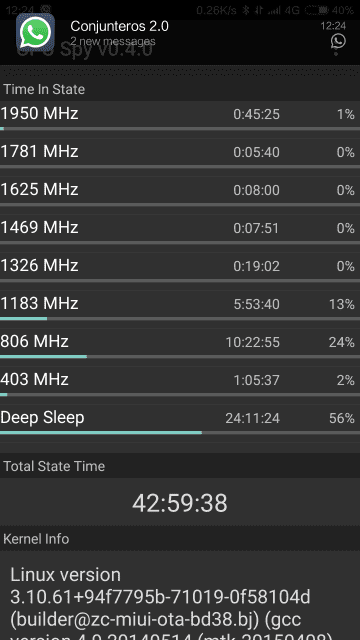

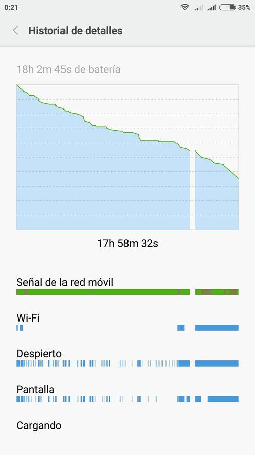

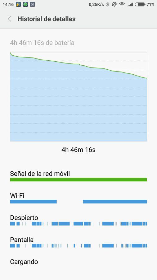

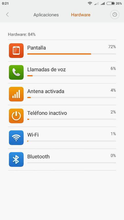

Ha raiz de que el compañero @antonioantuan y su enfermiza obsesion con los satelites en este hilo GPS: Buscando el pantallazo récord .Me he animado hacer algo similar pero con la bateria.

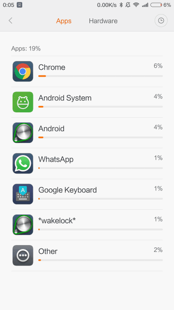

Bien para esta prueba solo es valido capturas de la gestion de la bateria por parte de la rom que tengamos, pondremos las tipicas horas de uso desde la ultima carga, tantos por ciento de uso de la bateria tanto de software y del hardware y horas de pantalla usada.
Tambien pondremos un resumen de la configuracion del terminal, bluetooth encendido o apagado, wifi idem, tipo de red idem y nivel de brillo.
Pues sin mas dilacion voy a ello.
Rom MIUI Estable 7.019.0, Bluetooth siempre encendido y emparejado con mi MIBAND,Wifi siempre encendido, red 4g siempre encendida y brillo en automatico con el dial a la mitad.

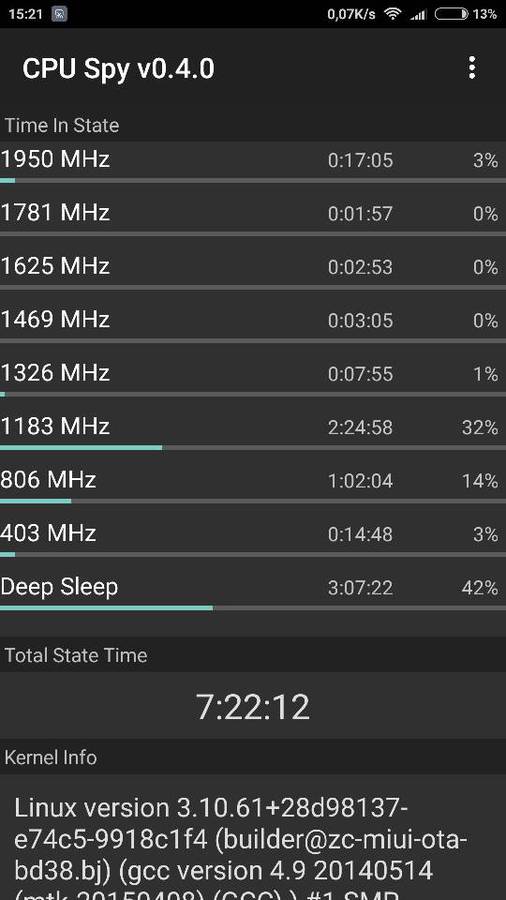

De propina una pequeña estadistica de como usa mi telefono el procesador.

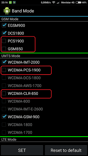

Desactivar las bandas que no usaremos en España.​
Desactivar Bandas de Red Innecesarias para Xiaomi Redmi Note 3 (En España)
  • Marcamos en el Teclado numérico de nuestro terminal el siguiente código para que nos acceda al Modo Ingeniero *#*#3646633#*#*
  • Nos accederá al menu Ingeniero. Aquí vamos a la opción Telephony/Band Mode y pinchamos en ella.
  • Ahora accedemos a la opción de Sim de la queramos modificar las bandas (SIM1 o SIM2) Escogemos SIM1 si es de la primera y pinchamos en ella.
  • Aquí nos aparecerá de fábrica la siguiente configuración:
  • Ahora tendremos que desmarcar las siguiente opciones para que los configuremos con las bandas válidas para España y no tenga que andar el terminal buscando por frecuencias no válidas aquí, lo dejamos según os muestro en las imágenes:
  • Pulsamos en SET y salimos del modo ingeniero y ya tenemos configurado nuestro terminal correctamente.
Espero que os sirva.

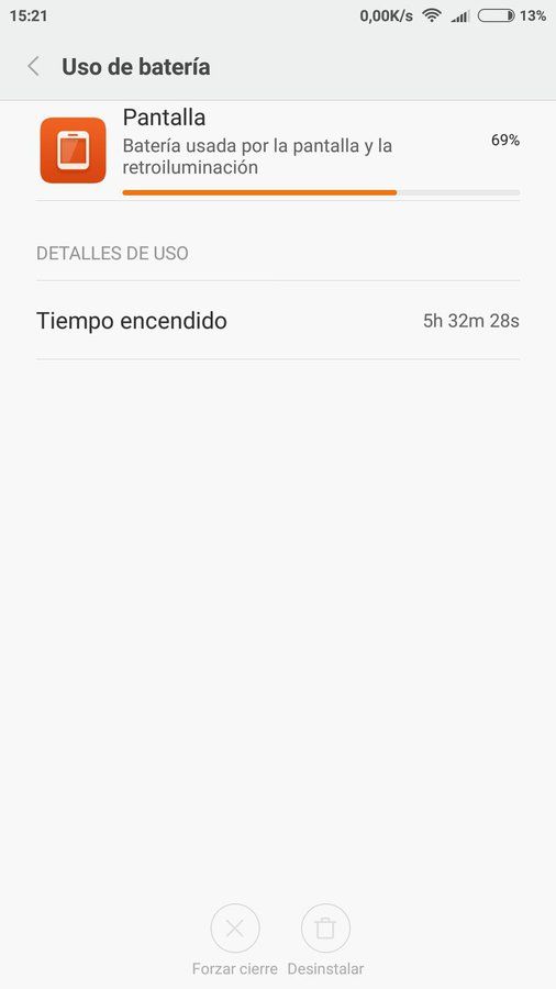

Pues la verdad es que ya en un día normal de trabajo, sin machacar la batería, los resultados son geniales. Aún me queda el 35% desde que esta mañana a las 6 lo retirara del cargador.
Esto pinta muy bien

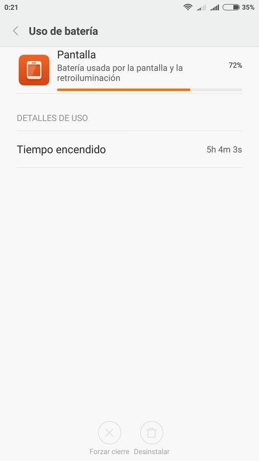

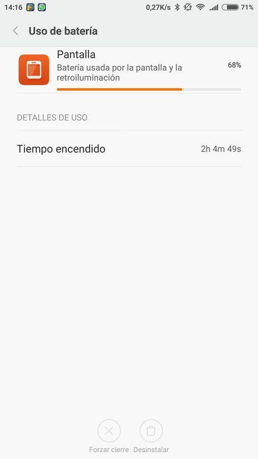

Adjunto foto de horas de pantalla y uso del procesador, yo soy un obseso del móvil y siempre estoy tocándolo, ha sido mi primer día con él por lo tanto seguro que es muy mejorable el consumo, le instalé todas las apps y tal, bueno ahí van.
Así acabamos la mañana, brillo al 50, sincronizacion activada, Bluetooth usado con cascos, 1 hora de 3g y el resto WiFi
