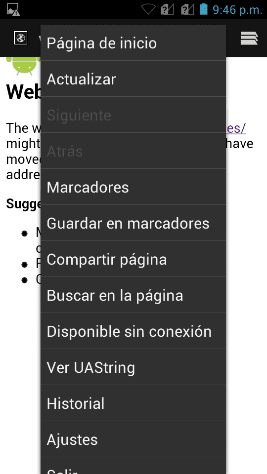

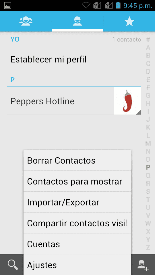

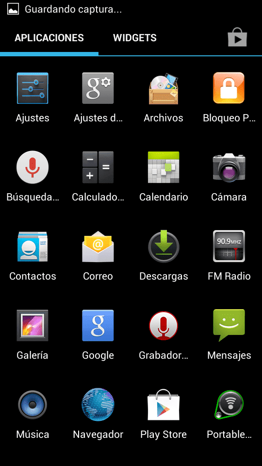

DETALLES de la Custom ROM: BEIDOU_LA-M1S-COINCITY:
Rom basada en la versión original LA-M1S-X820F-V0107_SD
Limpia de aplicaciones chinas
Traducida al completo al Español
Configuraciones por defecto en español
GPS configurado para Europa
G00gle Apps Incluidas (Ultimas versiones a 26 de junio de 2014)
Rooteada con SuperSu (Ultima version a 26 de junio de 2014)
Espero que ahora SÍ DISFRUTEIS de este móvil.
