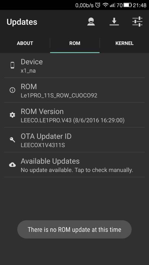

esto de lo que estais hablando vale para cambiar la room y de paso rootearlo? lo que necesito arreglar es lo del tema del wifi y poco mas
Pon la 41.
Enseguida te pedirá actualizar a la 42 y luego a la 43.
Si pones la 40... "te actualizará a 41,42 y 43...
Lo ideal sería poner la 43 directamente... pero en la página de descarga no está como rom completa.
Una captura de como lo tengo yo ahora:
Supongo que se borrará todo al hacer el cambio, lleva para hacer backup la rom que viene de serie?
