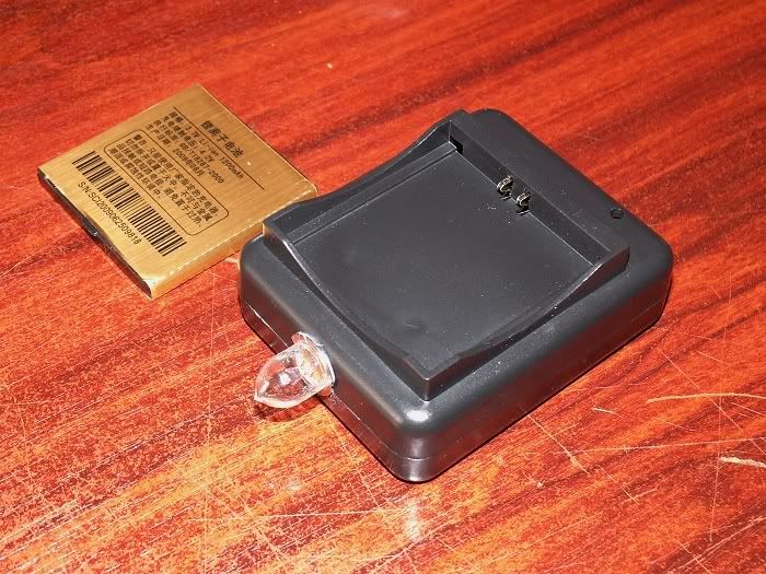

@JVel, @fersape79, menudos expertos en baterías! Entre vosotros y @Taxidermista estoy alucinando. No sé si habéis visto su "invento" para medir la duración de las baterías:
El "descargador" de Taxidermista
Pues algo de esto estaba pensando hacer yo... lo que ocurre es que tengo poco tiempo...
Con un polimetro y haciendo un par de calculos, podremos obtener los mAh REALES de cada bateria. No obstante lo del peso es ORIENTATIVO, como bien han dicho, habria que restar el peso de la carcasa de la bateria, cosa casi imposible si no la desmontamos, lo cual es un poco engorroso.

Lo primero de todo, hay que tener en cuenta una cosa, y es que por lo que veo, el tema del cambio de las baterias de un chino por unas de Nokia no es tan facil o evidente como parece. Si alguien ha abierto una bateria, habra visto que dentro existen ademas de la bateria en si misma, una serie de circuitillos electricos. Son circuitos de proteccion, pues como sabeis muchos, las baterias de iones de litio explotan facilmente bajo ciertas circunstancias. Esos circuitos, lo que hacen es cortar la alimentacion si la bateria sube o baja de ciertos voltajes, o si la intensidad de carga es superior a cierto valor, asi como si la temperatura (y en algunos casos presion) supera ciertos valores. Por lo que he leido, las baterias chinas van iluminando la bombilla de mas a menos, mientras que las baterias Nokia, iluminan uniformemente hasta que de repente dejan de hacerlo... Esto me hace pensar que las baterias chinas no llevan ningun tipo de proteccion interna, y por lo tanto, al descargarlas, se descargan hasta practicamente cero voltios. Eso significa practicamente la muerte de la bateria. Las de Nokia sin embargo, por lo que leo, cortan cuando el voltaje llega a cierto valor, que estara en torno a los 3+-0.5 voltios. De todos modos, me encantaria que taxidermista si lee esto me indicase por curiosidad el voltaje que le daba la bateria justo antes de que se apagase la luz.
En realidad para medir la capacidad bien no vale con colocar la bombilla y medir el tiempo, puesto que el voltaje varia con el tiempo, y por lo tanto la intensidad. Lo que hacen los analizadores de baterias es colocar una resistencia concreta, y medir a lo largo del tiempo intensidad y voltaje. De esa forma se puede calcular la resistencia interna de la bateria, que es tambien importante saber. Porque la ley de ohm se cumple siempre, pero los parametros varian con el tiempo.
