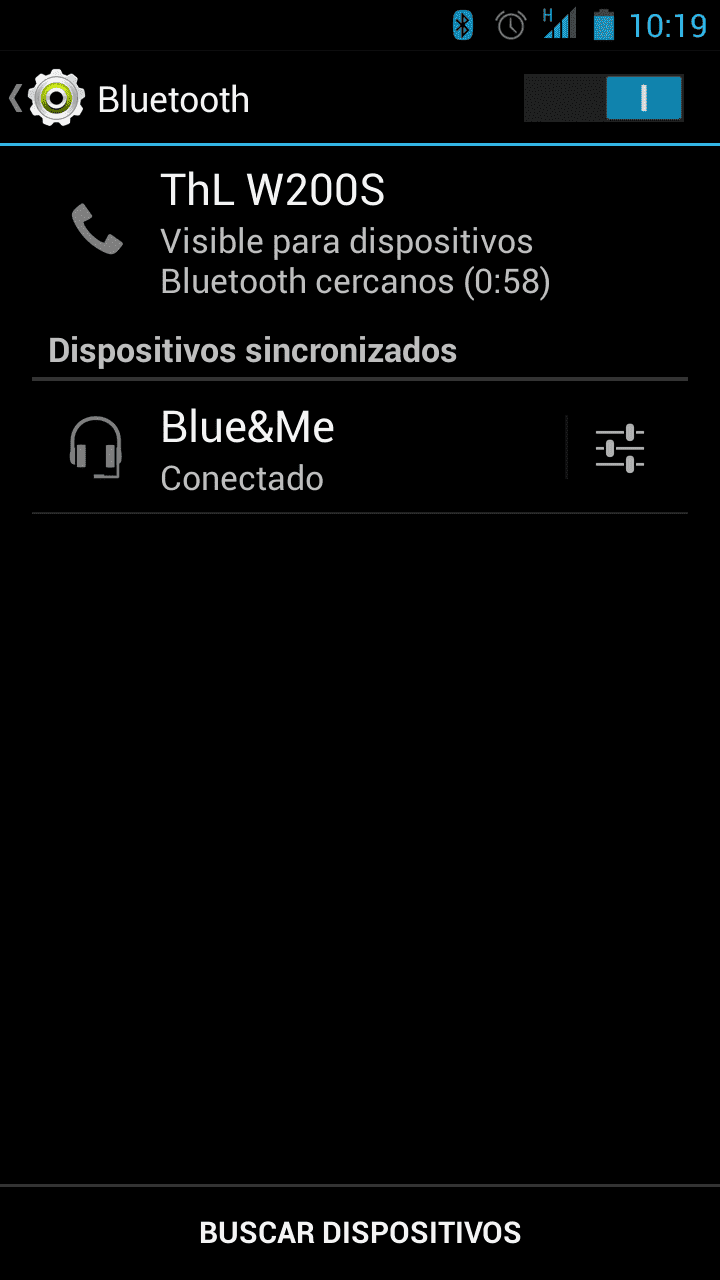

Volviendo al tema del bluetot decir que soy propietario de un ford smax., al primer intento no pude conectar, ingresaba el pin 0000 el móvil me decía que estaba conectado pero no era así, tuve que buscarlo en el menú del radio del coche y aceptarlo, creo que esto no lo he echo nunca pues no me suena y tengo varios móviles vinculados.

Bueno chicos yo tengo un t200c y al pricipio tambien me dio problemas. Lo que hice fue conectarlo solo como audio por BL y luego el dolo se puso como telefono.
Mirad si así funciona.
