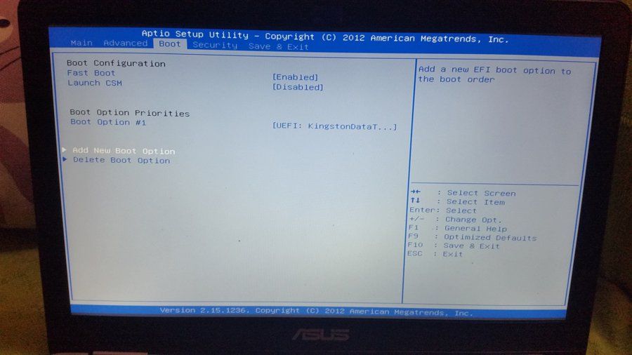

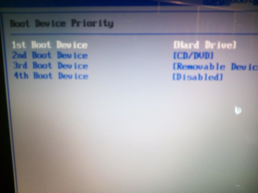

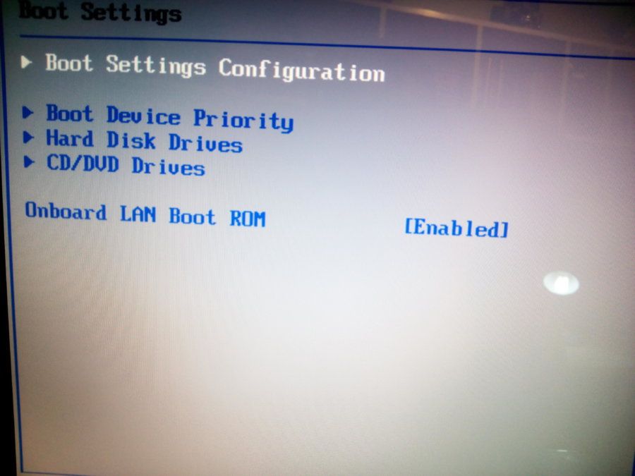

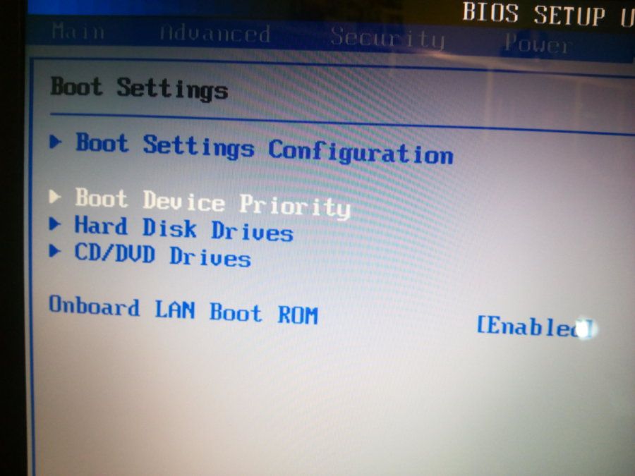

Lo dicho te has cargado el sistema, mira ahora lo que te tendría que salir para hacer lo que tú quieres, te paso las imágenes del mío, a ti te falta todo por eso no puedes entrar.
Como es posible que me cargara el sistema, si me fui de casa esta tarde y funcionaba el pc, y ademas una vez hecho lo de instalar controladores no firmados, estuve haciendo mas cosas, pues no se que pudo ser porque alli en la imagen pone que presione los numeros o las teclas function F1-F9.
Bien, si hago lo de WINPE con el usb no podre arrancar desde el ??? para reparar???
Aunque en la foto me reconoce la BIOS el USB
Para entrar a la BIOS, sí tengo el mismo antifaz pero todo lo demás es completamente diferente, date cuenta que va por placa base y drivers y controladores cambian de un modelo de placa a otra.
Para saber que modelo exacto es tu PC, tendrás que abrirlo lleva una numeración con letras a veces y de ahí se puede saber el modelo real de tu PC, porque supongo que no has sacado información con el programa de AIDA 64, que te dice todo lo que lleva tu PC.
