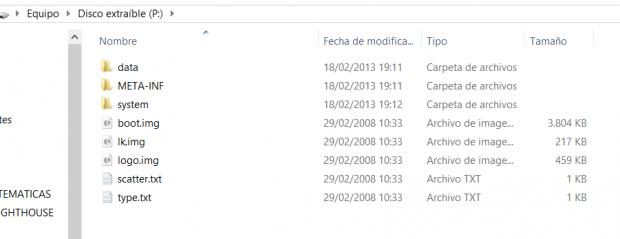

Cojo este link,http://disk.yandex.com/public/?hash=axQJYZWd9MW9Bm+ViW8fv8yMA0tvtGKA/MMAAkEN7NA= , me lo descargo, lo extraigo en la tarjeta de memoria.
Me queda esto:
Y cuando hago intall from sdcard me salen las 3 carpetas.
Wifli de donde te sacas que hay que descomprimirlo? Para instalar hay que pegar el zip en la sd y luego en el RECOVERY CWM darle a instalar.

Esk esa es la rom para instalarla x medio del programa flashtool.
Te dije que cogieses los arxivos que vienen en el hilo "arxivos necesarios pars instalar la 4.1.2 beta...."
Haz lo mismo pero con los arxivos de ese hilo y veras como te sale!!
