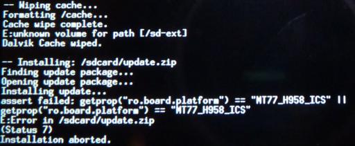

He descargado esto
http://pan.baidu.com/share/link?shareid=108624&uk=839171988
, lo he descomprimido en la micro sd y me sale este error
Creo que te estás liando con tanto intento.
A mi parecer la solución está en el flashtools, Yo no lo he usado nunca pero el truco está en pillarle el tranquillo en el tema de cuando colocar la batería.
Como te aconsejan arriba intenta flashear la rom de chees.

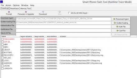

A ver, me he bajado la room de chees
Y estoy intentando hacer esto:
Esta bien asi?
Llevo mas de 20 intentos y siempre me da error despues de la barra roja, ¿tan extremadamente preciso hay que ser al poner la batería?
Me da este error cuando le doy a download, antes de conectar el cable al pc.
Not ALL images are correctly loaded, which may cause boot up issue!
Do you still want to go on downloading away?
Esto es lo que me sale, he probado muchisimas veces. se supone que si pones la bateria en el momento justo empieza a funcionar el flasheo...

Hay una cosa que me tiene mosca y es que no consigo ninguna ROM para flashtool que me marque todas las casillas.
