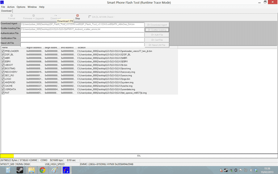

Ahora buscamos el Flash_tool.exe, lo ejecutamos, y sin tocar nada mas le damos a SCATTER-LOADING, y tenemos que buscar el archivo MT6577_Android_scatter_emmc.txt que esta en la carpeta G3-20130116
VEREMOS QUE TODO QUEDA MARCADO
Una vez este hecho esto le damos a DOWNLOAD. Si sale algun aviso aceptamos.
Ahora conectamos el cable al teléfono sin bateria, y cuando la barra roja llegua al máximo metemos la bateria.
Si todo ha salido bien estara flasheandose la rom.

En realidad si se quiere flasear todo el móvil es mejor elegir la opción firmware -> upgrade que dowmload que es más propio para solo instalar el recovery. Por lo demás muy bien todo los pasos a la perfección. :blush:
