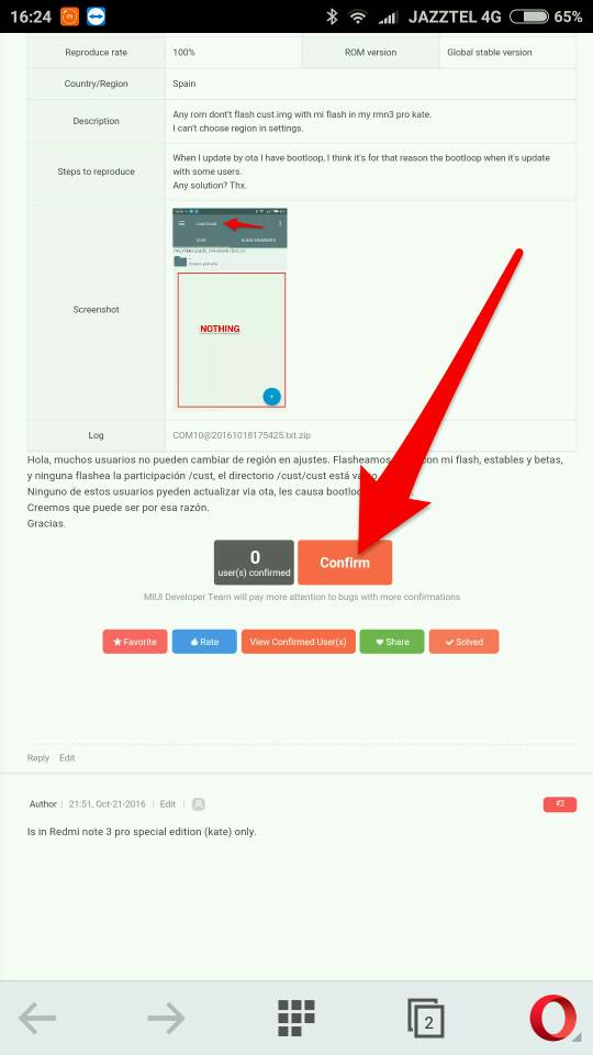

Gente, he posteado el fallo en la web. Vamos a hacer ruido para que lo miren pronto.
Mi flash don't flash /cust partition in my rmn3 pro kate and bootloop in ota ... - Bugs - Xiaomi MIUI Official Forum
Os logeais con la cuenta mi y posteais
Y pulsais aqui
@vankdj Buena idea. :up: A ver si llega a oidos de quien corresponda.
