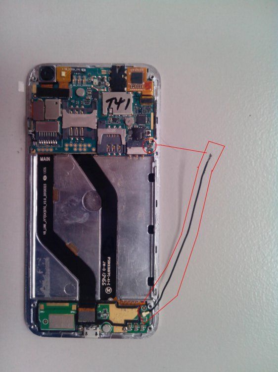

Hola a todos.

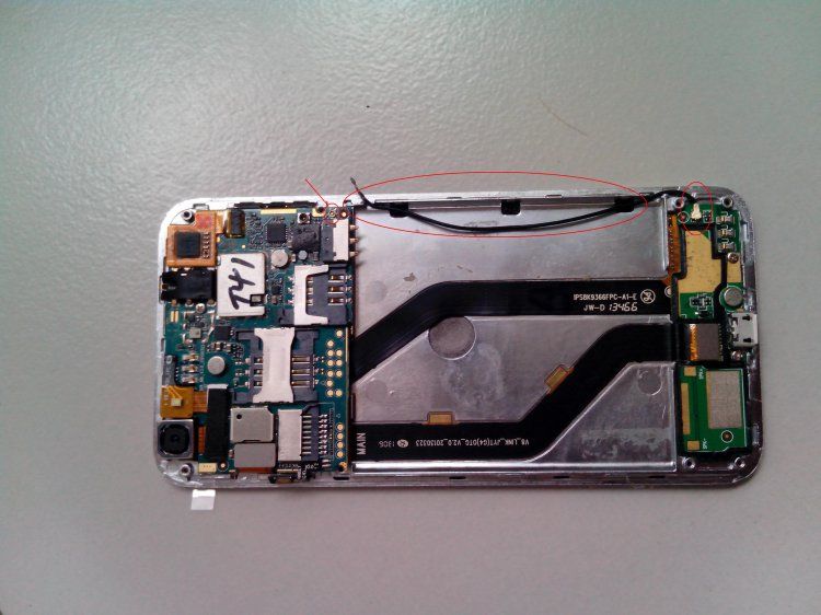

Necesitaría que me echarais una mano. He estado cambiando la pantalla rota de un G4 a un amigo y en un descuido me he cargado el cable que va del conector interno de la placa usb a la parte superior (se puede ver en imágenes).

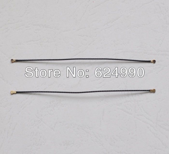

La cuestión es que no se si lo venden suelto. He visto algunos y no tengo muy claro que sean esos. La placa base usb si la venden pero sin cable.
Los que he visto son estos: Si alguien me asesora pliiissss...
http://www.aliexpress.com/item/New-...hipping-Airmail-tracking-code/1701970407.html
http://www.aliexpress.com/item/JY-G...r-Jiayu-G4-ANDROID-Phone-Free/1694050763.html
http://www.aliexpress.com/item/-/1927696091.html
Por ejemplo... hay más, pero con estos bastará...
Se parecen muuucho, pero claro. ... pone que son antena.

@ustin, tengo el mismo problema que tú, pero finalmente no dices si el cable de aliexpres vale...
Hola @barbascati ese cable lo llaman "cable coaxial de datos" y tampoco es imprescindible que sea del mismo modelo, lo importante es que no sea mas corto, si es un pelin mas largo no pasa nada. Intenta buscar por medidas y quizás tengas suerte.
