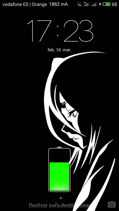

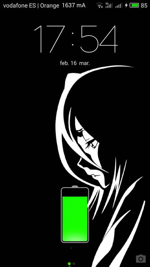

Este es el pico máximo que he conseguido con el mCharge (con la pantalla encendida, claro)

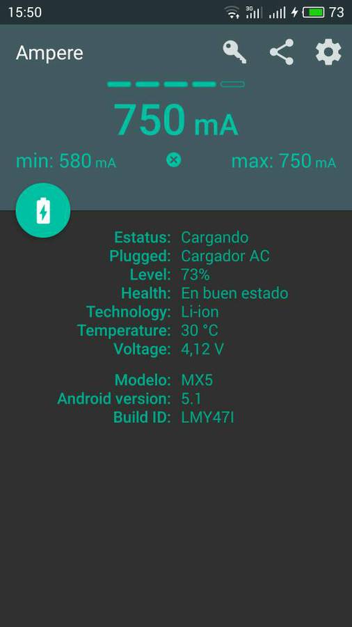

Esto con el cargador original del Huawei de mi chica
Y por lo que veo, con la pantalla apagada carga aún a más de esos 2280mAh

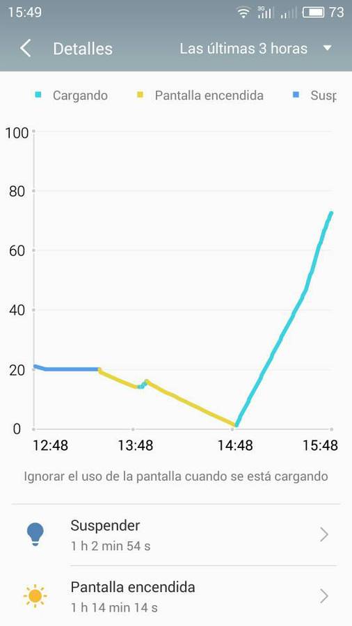

La curva de la gráfica azul corresponde a cuando he apagado la pantalla, a partir del +-45% para probar

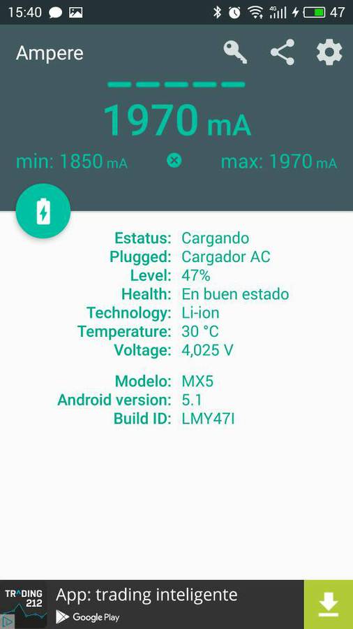

Este es con cargador original mCharge del MX5

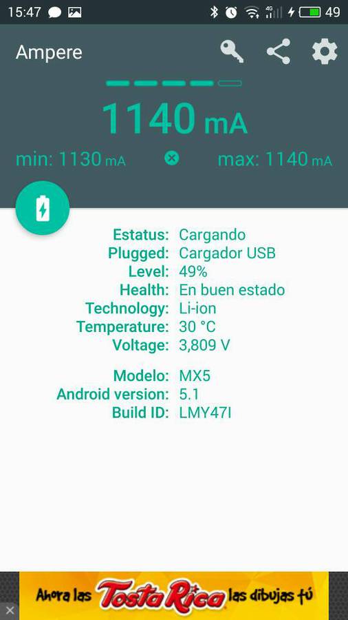

Y este con el Aukey, en el puerto de 1.5
A mi particularmente el original no me llega a los mismos niveles que el tuyo, pero vamos... Cumple con lo que se le promete.
El Aukey es cierto que no llega a los 1500 prometidos pero sobrepasa los 1000 con olgura. En la práctica a mi me supone menos de media hora de diferencia entre uno y otro. Ya me esta bien.

Personalmente si he notado mucha diferencia entre cargar con el Samsung o el Meizu. Con el Samsung me tarda unas 2,5h desde 0 con la pantalla apagada y con el Meizu en menos de 1,5h lo tengo lleno. Si te fijas en la captura de antes, en menos de una hora he pasado de 1% a 73%, y teniendo la pantalla encendida hasta el 45%.
