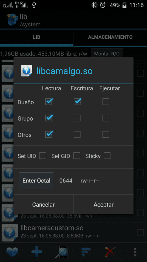

          Los permisos los pones asi
          [​IMG]
          Enviado desde mi Lenovo K51c78 mediante Tapatalk
