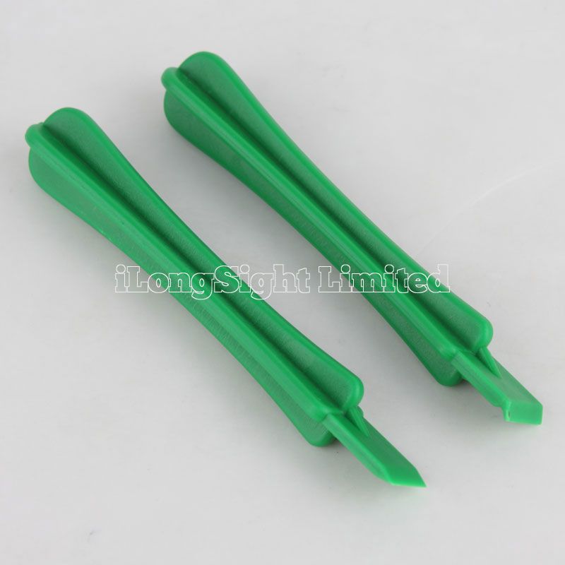

Yo personalmente, lo quité incrustando por la parte de atrás (entre chasis y cristal) una herramienta de estas de plástico de abrir cacharros en general, y separando poco a poco:
www.ilongsight.com_UploadFile_large__20130429_Advanced_Open_mof2957781b1036bde07e3b862ba22f7d9.jpg
Después quité con la misma herramienta los restos de adhesivo que quedaban en el chasis que iba pegado al cristal, corté unos trozos del adhesivo nuevo, los puse en la pantalla nueva, y lo pegué.
