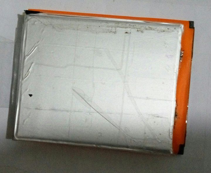

Este no es un tutorial mio, mas bien de los chicos de 4pda, llegue a este mediante un hilo en XDA, donde mostraban esto:
aimg.xda_cdn.com_xms29mHtJxk9n8cvl5lohkax2JU__http_3A_2F_2Fs.k4f7e210ed48f9a3af226483dc866d0e0.png

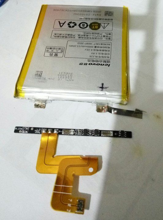

Quede vuelto loco, pero al cabo de unos dias el autor actualizo el hilo indicando que era un "hack" al cambiar la batería original por una de lenovo bl226 o de Rn3 BM46 ambas de 4000mAh, llegando a esos tiempos de pantalla que jamas pensé ver en el nuestro Rn2.
Para resumir se le saca el modulo de carga de la batería nueva de 4000mAh y se remplaza por el original del Rn2, hay que ser algo "manitas". También indican que queda unos 2mm mas levantada pero que con las tapas alternativas tipo iphone por ejemplo basta con gastarlas en su interior y ajusta perfecto, también sirven las tapas de los ZETTA jajajaja.
Para mi gusto lo optimo seria comprar una segunda batería Bm45 para sacar el modulo + la batería BM46, así se conserva la original intacta.

La batería BM46 también queda levantada esos 2mm?, me estoy pensando seriamente en hacer el mod porque creo que merece mucho la pena y no lo veo complicado, al menos con la batería BM46, con la lenovo creo que es un poco más lioso.
según las fotos ambos modelos quedan un poco levantados.
por eso un user recomienda comprar esa tapa tipo iphone y desgastar lo suficiente para hacerle espacio a la bateria nueva.
sobre comprar la bateria del rn2 da lo mismo si es original o no es solo la donante del conector que se le adapta a la bateria de 4000mAh.
