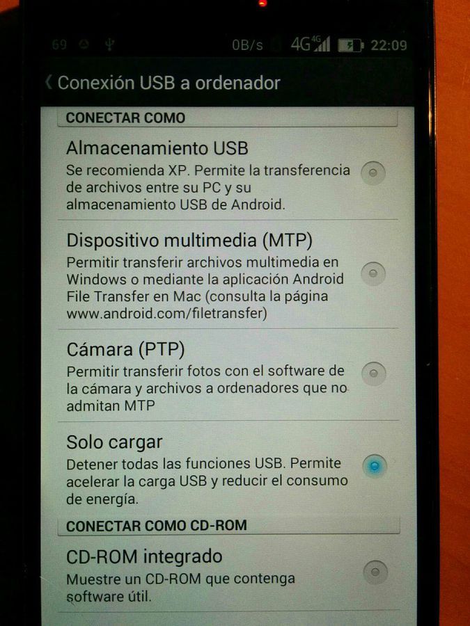

Carga pero imposible conectar al pc.
Enviado desde mi Nexus 5 mediante Tapatalk
Cuando conectes el móvil, desbloquea la pantalla y baja la barra de notificaciones a ver si te sale una opción que diga: Conectado como...
Abres esa opción a ver si está seleccionado como: Sólo Cargar.
que va @SinE, no me sale nada, cuando compre el movil el año pasado si me salia
