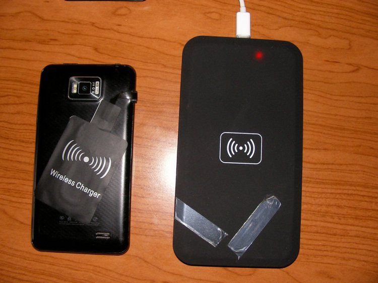

Necesitaréis un
- Qi Universal Wireless Charger, que están bastante baratillos
- QI Universal wireless power charging receiver module, que también.
Problema: suelen estar pteparados para teléfonos con el cargador en la parte inferior.

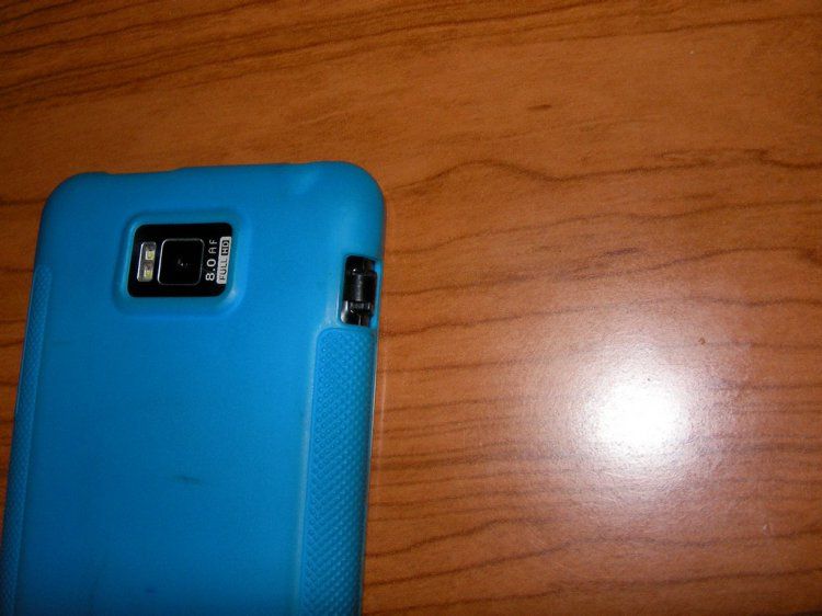

Nuestro X1 es un poco "raro", y, además de llevarlo en el lateral, está a la altura de la cámara, con lo que los receptores normales no se le pueden adaptar.
Mi solución:
- Poner uno que suelen llamar por las tiendas "TYPE 1 Negative connector (28mm)",

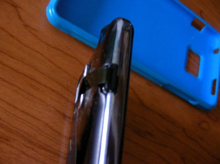

- Hacer un giro en el cable, sin hacer mucha fuerza para no romperlo,
- Colocarlo de manera que no pegue con la cámara.
Queda un poco extraño, pero funciona.
Lo ideal sería ponerlo debajo de la carcasa, pero... con el doblez en el cable, a mi personalmente no se me cierra.
Pero bueno, lo pongo fuera, y después la inseparable funda de silicona.

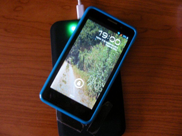

Y después, a buscar el lugar adecuado en la base para que cargue, pues es un punto concreto.
Personalmente, donde mejor me carga es así.
