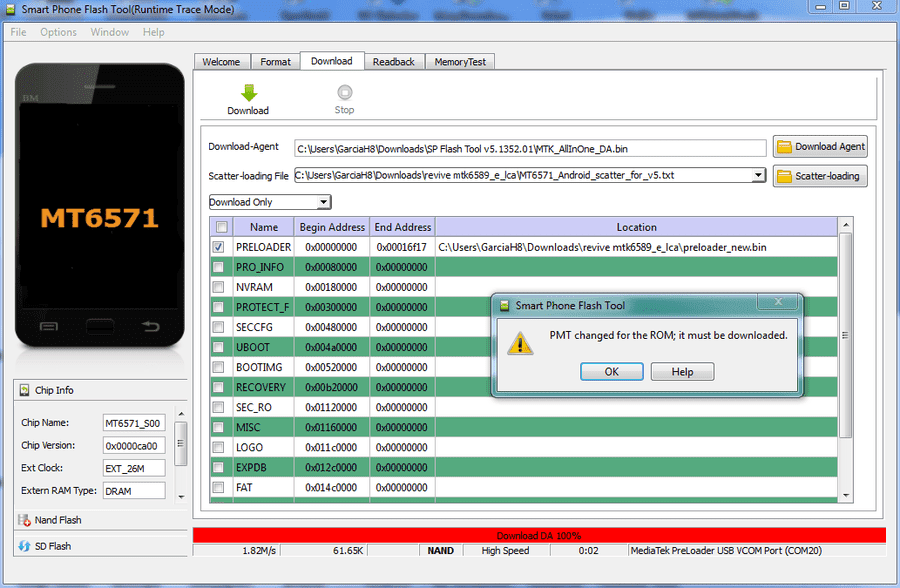

@Xancin @androidzinho Hola chicos, como estan. Acabo de descubrir que el movil es UBIFS, y tambien que solo acepta flashear ROMs para MTK6571. He intentado algo nuevo hoy... He intentado flashear con un Preloader compartido por Gabriel Petrova en este foro http://www.china-devices.com/Thread-Clon-S4-1-1-mtk6589-e-lca-Unbrick-Solved (Aqui el link directo al archivo), pero no logre nada esta vez porque me sale el siguiente error:

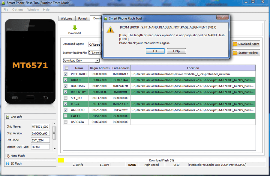

Despues he decidido intentar cargar el scatter de mi backup original, para luego cargarle manualmente el Preloader de Gabriel. Lo he hecho, y al intentar flashear me sale este error:
Abajo se puede apreciar que Download Flash llega a 3% y de allí no pasa.

tengo el mismo problema....cuando lo flasheo con la versión 5 me sale BROM ERROR S_CHIP_TYPE_NOT MACTH (3168)....
no hay algún tuto para saber cual es el hardware de nuestro ladrillo?????....
Si arranca se usa mtkdroidtools. Si no arranca hay que desmontarlo

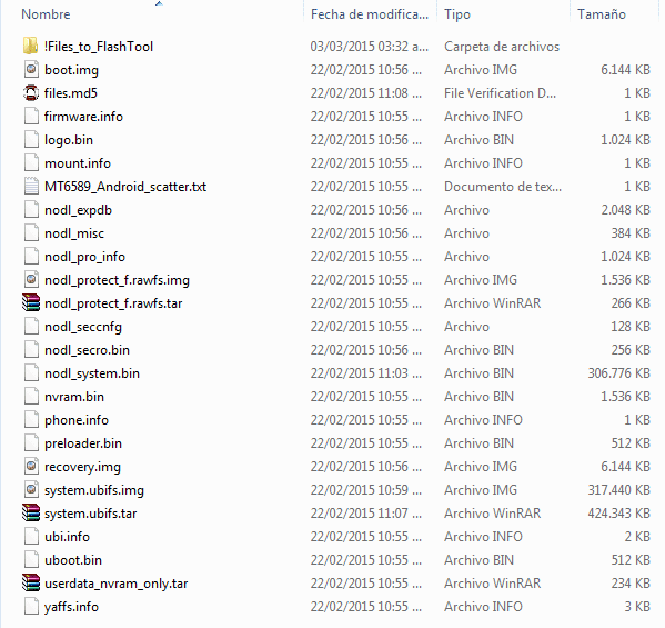

@Xancin ¿Es posible hacer una ROM para este movil tomando archivos del backup que le hice (antes de cagarla), pero que se pueda instalar desde la memoria SD mediante el recovery? Me refiero, que quede como un archivo .zip para poderlo instalar desde allí.
Aqui una imagen de los archivos del backup:
[DOUBLEPOST=1425443604][/DOUBLEPOST]@Xancin Digo porque no creo que haya que meterse con preloaders ni nada de eso. Cuando la cagué, fue por el recovery; y por eso creo que se puede recuperar por medio del recovery tambien. No crees?
Si tienes esos archivos puedes meterle la ROM por flashtools . por que no lo haces?
@Xancin Ya lo he intentado un montón de veces, pero el flash tool no me deja flashearle esa ROM porque el backup dice que es mtk6589 y el flashtool me reconoce el móvil como mtk6571 (tal y como salia en la app para escanear CPU que tenía). Recuerdas lo del conecta-desconecta? Bueno, eso solo pasaba cuando intentaba flashearle ROMs que no fueran mtk6571, y por ende ese backup parecía no coincidir.
