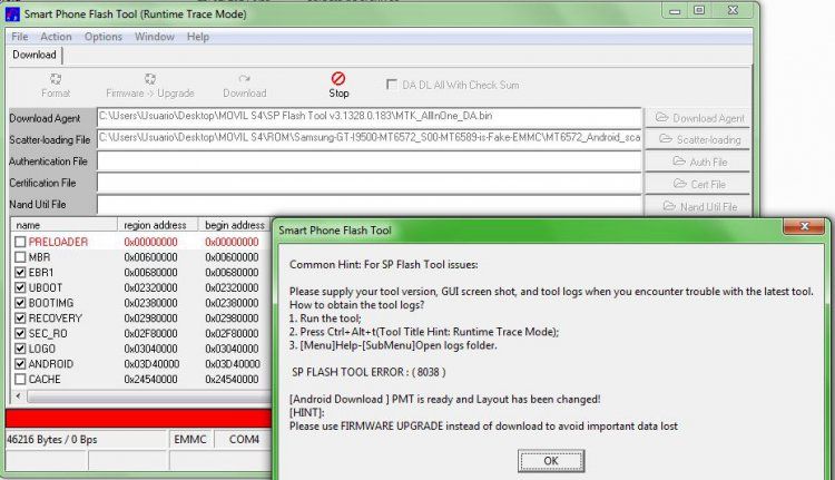

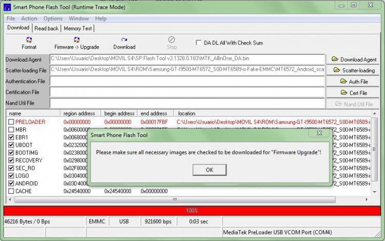

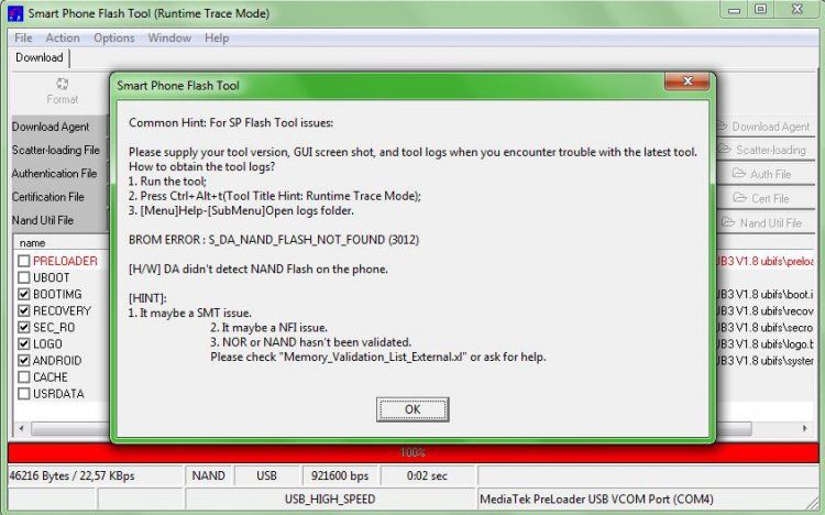

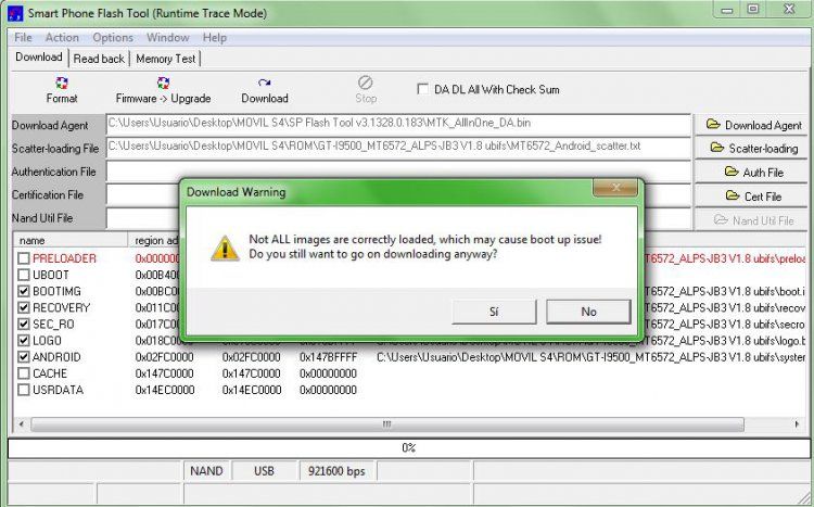

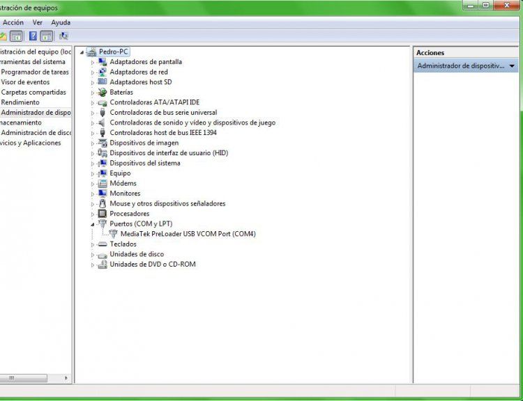

a ver te explico, en los dos me salen errores a la hora de instalarlos, te voy a adjuntar fotos del nombre del driver preloader, y de los errores, tanto del primer enlace que me has mandado como del segundo.
Oye y mil gracias por estar ayudandome
Driver.JPG is fake download error.JPG is fake upgrade error.JPG Ubifs download error.JPG Ubifs.JPG
Eso es que tienes que activar todas las casillas

Pues usa otra rom de las que te dije

Valke, pues ahora escoge el scatter de la carpeta y escoge solo preloader mbr y recovery y dale a download
creo que el fichero esta dañado porque me dice cuando estoy descomprimiendo que el archivo system.ext4.tar está dañado, y ademas al darle a download con esos archivos sale preloader is checked but whitout path.
