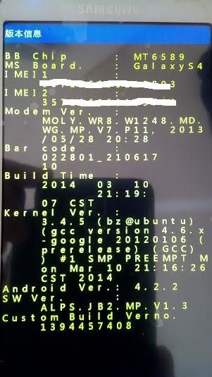

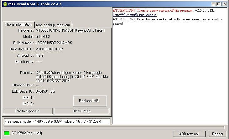

Vale esto que saqué del factory mode chino??
o esto?
@Berlinés Hola, si es la ROM que bajaste de Needrom por la información que sacaste de MtkDroidTools es la que debería funcionar ya que coincidía tanto la ROM como el KENER, si ves que no arranca vete buscando otra, bien en Needrom como en HTCmania, pero eso mirando que todo coincida.
Ahora me ha llegado las dos imágenes, entonces busca también la ROM que te pone en el móvil, al menos por probar, ya ves que el KENER si que coincide, la ROM es la que no lo hace y visto lo visto es mejor intentar a ver si lo es.
Ok, me pongo a buscar...tenía que coincidir kerner, versión de android y algo más?
Bueno, esta coincide el kernel, versión 4.4.2 y el build number

Modem ver; MOLY. WR8 ............................... eso es la ROM, lo que también tienes que buscar.
