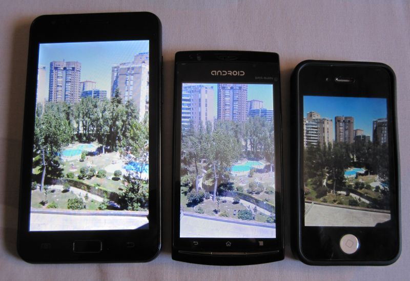

Os dejo una foto comparativa entre el Haipai i9220, un X18i (MT6573) y el iPhone 4. Por supuesto este ultimo tiene una calidad fotografica muy superior,

Es increibe lo que ganas en pantalla al pasar de 4.3" a 5.2", esa última pulgada de diferencia se hace valer.
Tras mi paso por el A9220, me costaría acostumbrarme ahora a algo más pequeño de 5".

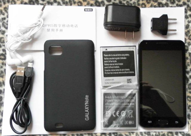

4o modelo: GT-i9220 Note 5", con MTK6573 (otra falsificación, sale "Galaxy Note" en la tapa trasera)

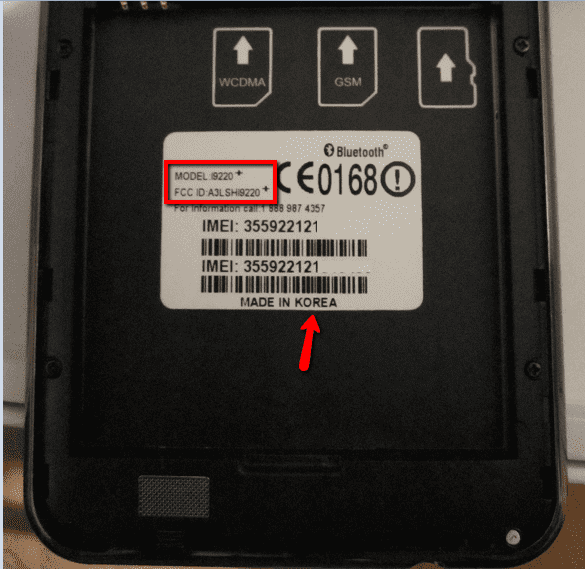

En la etiqueta aparece el nombre i9220+.

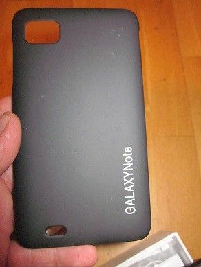

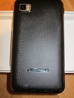

Carcasa trasera con el logo de "Galaxy Note":

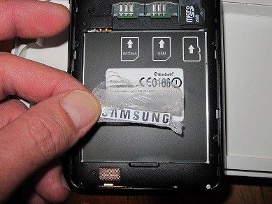

La tapa trasera lleva un hueco para poner la etiqueta de "Samsung", pero dicha etiqueta estaba suelta dentro (quizá para evitar problemas en la Aduana si lo abren):
La caja. No aparece "Star" por ningún lado:
En la etiqueta interior pone "Made in Korea"!!
jajaja hasta eso falsean..

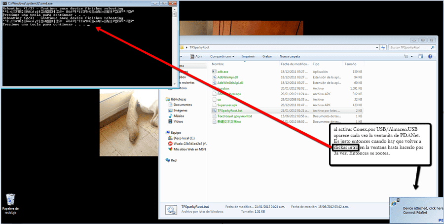

Herramienta de rooteo para varios MTK6575 "TPSparkyRoot":
http://www.mediafire.com/?stt8t8wc31ex4gb
  • Enchufar el móvil al puerto USB
  • Activar la Depuración por USB en Ajustes/Desarrollo
  • Activar la Conexión por USB/Activar almacenamiento USB
  • Abrir el TPSparkyRoot.bat
  • El teléfono de reinicia. Cuando acabe, lo desbloqueas y vuelves a activar Almacenamiento por USB
  • Aprietas Intro y vuelve a reiniciarse
  • Y así hasta la 3a fase del proceso en que finalmente consigues el root.
