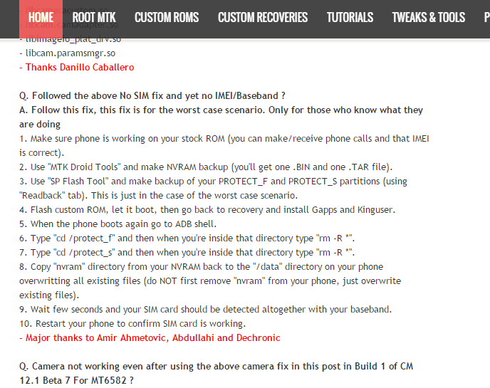

Si estas usando la CM que esta en Needrom, el autor comenta ese problema.
En este enlace tienes mas información [Baseband/IMEI Fix] Q/A for Lollipop based and Cyanogenmod Based ROMs For MT6582 and MT6592 | Mediatek Rooting and Custom ROMs
Por ahora creo que no hay solución, si quieres algo estilo AOSP puedes mirar en 4pda Lenovo A8 - Прошивка - 4PDA
Saludos!

esa es lollipop¿¿¿??? la cuestion es que estado buscando por bastante tiempo una version lollipop para este movil y hasta la fecha no eh podido encontrar nada ni como hacer funcionar las de Needrom :(
esa solucion ya la intente y sin exito, enrealidad fui el primero en realizarla ya que la postearon en mi comentario en el grupo de fb antes de ponerla ahi.. :(
