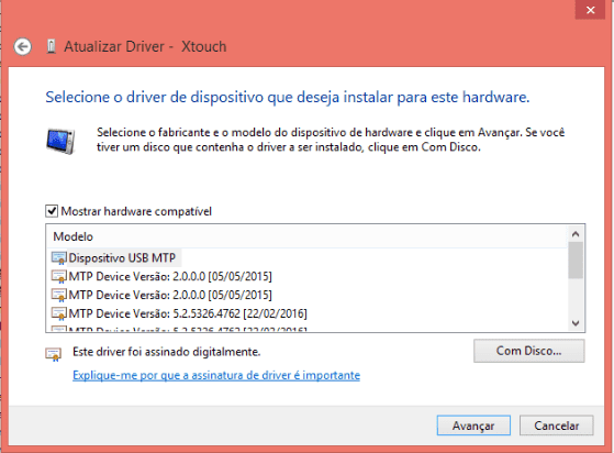

Ok, si ya se que cyanogenmod es diferente..., tengo un port de cyanogen en una vieja tablet que si no fuese por el estaria en la basura, un dia de estos la pruebo, ahora estoy con port ulefone y tengo el problema que ahora no puedo conectar el movil al pc para extraer archivos, en cuanto tenga una sd salvo cosas e intento limpiar todo y empezar desde una rom original para hacer un formateo completo de todo, en cuanto la pruebe posteo, gracias y ya que avecilla no puede, por favor siga desarrollando cyanogen para nuestro bluboo
No se cuanto tienes de experiencia con tu computadora y telefono. Pero puedes instalar los drivers correctamente o manualmente para saber si el driver MTP esta firmado. Pero creo que Avecilla és lo mejor para te ayudar...
Lo dejo algunas cosa q ayudo otros y solucionaram:
I. MTK VCOM Drivers Installed (Guide on XDA): http://forum.xda-developers.com/showthread.php?t=2693906

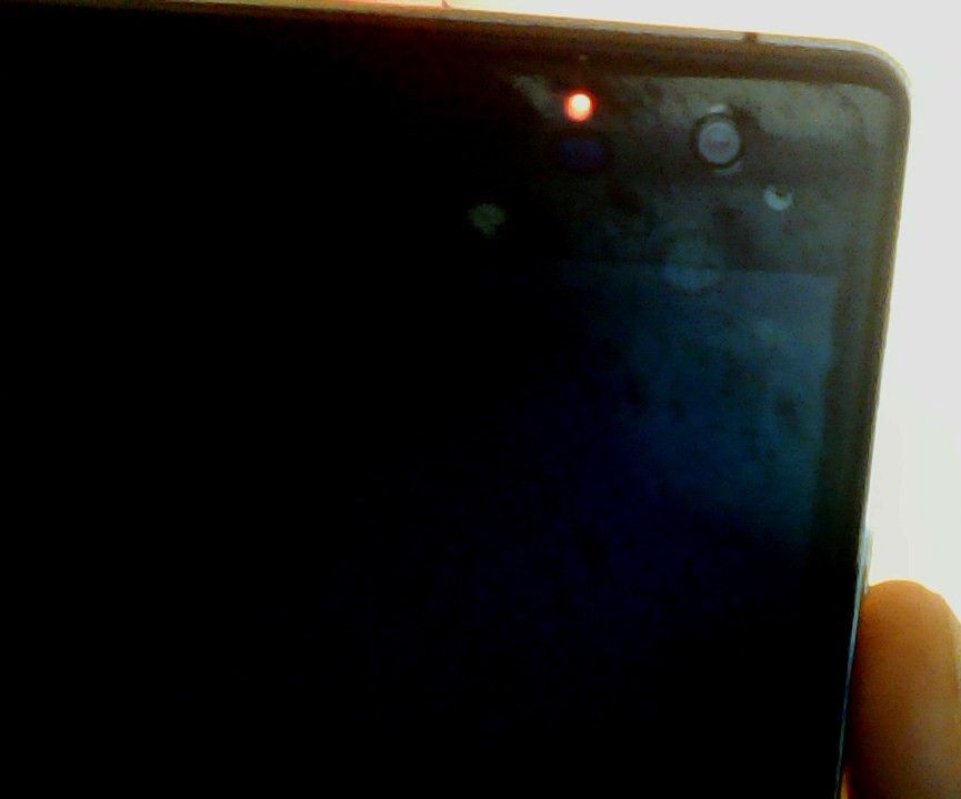

Allora io ho scaricato l'ultima ROM quella su in altro della cm 12.1 finora tutto bn se no che quando lo metto in carica la percentuale della carica anziché andare su scende come mai sembra non caricare

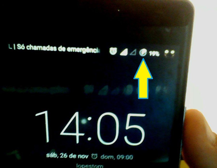

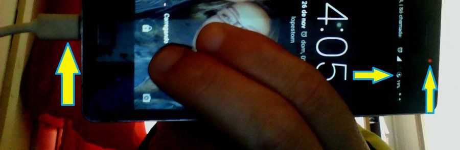

1- Cual version de la ROM? 2- Tiene cual version del TWRP? 3- Lo hizo todo como mis instrucciones y ROM original del 27/02/2016 instalado antes?!
Para mi todo bien... Cargando ahora mismo cuando escribo esa mesaje....
1- Qual è la versione della ROM e la data? 2- Hai quale versione di TWRP? 3- Ha fatto tutto come le mie istruzioni e ROM originale 2016/02/27 installato prima?!
Per me va bene... Caricamento in questo momento mentre scrivo queste commenti...

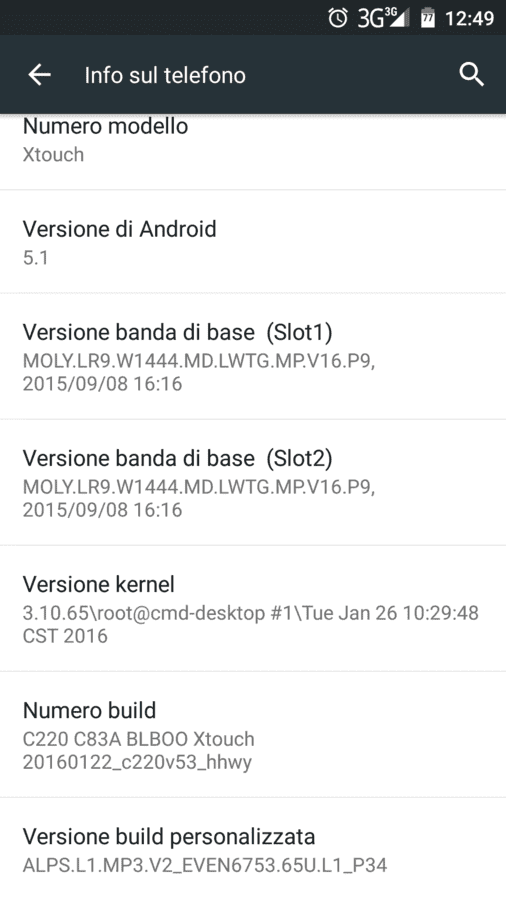

La twrp no es así que la versión no está en la recuperación no es mi dice que la versión de la palabra que va a ser aspetterò
[DOUBLEPOST=1480247355][/DOUBLEPOST]Non così la versione di un servizio non è disponibile nel recupero il recupero dei dati in modalità non comunicata non è un modo di migliorare la compilazione file audio vano 2016/01/22
Aunque se que se recomienda instalar con recovery v3, alguien a probado a instalar con recovery twrp v 2.8.7.0, por lo que sea no me reconoce el pc al xtoch por lo menos para ver archivos, flahtool no lo se, los drivers correctos instalados en windows 10 y en otro pc con xp, todas opciones de desarrollo correctas, por favor, pido si alguien ha conseguido instalar correctamente esta rom con ese recovery que para arreglar mi problema con el móvil ya tengo bastante informacion

Su cargador esta mala o USB teléfono es malo?!
Por supuesto, es necesario, todos los intentos.
Por lo tanto, no llevar el teléfono en la PC o en cualquier otro lugar de la toma de corriente y carregardor originales.
Pero si el mal original de este cargador, se puede tratar de encontrar otro, pero no en el PC. Siempre cargar directamente en la toma de corriente......
Si has hecho todos los intentos que las opciones anteriores y no ayudó?! Tal vez su teléfono tiene una versión distinta. Lo que yo creo que es muy raro.
Si hay otros usuarios con el mismo caso, entonces puedo ver algo. Pero desde entonces, nadie me dijo al respecto.
Además, siempre poner una nueva ROM es necesario formatear la tarjeta sd para funcionar mejor. Quitar la carpeta "Android" para que todo pueda fluir bien.
