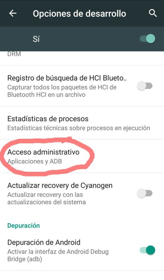

Hola, si instalo la ROM voy a perder el root? Tengo ganas de probarla, podrias poner alguna captura para ver que pinta tiene?
Creo que no lo pierdes. Pero para dar permisos root es una opción que está en las opciones de desarrollo con otra descripción, pongo captura. La estética es igual que la rom de fábrica pero tiene más opciones de customización.

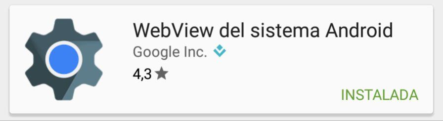

Por cierto. He desinstalado las aplicaciones en cuestión, las he vuelto a instalar y he actualizado algo llamado "web view del sistema android" (hasta ahora no sabia que existia, subo imagen) y por fin... Funcionó!!! No se si es de reinstalar las aplis, que ya lo había hecho antes sin éxito, o tal vez haya sido de actualizar ésta aplicación. Lo desconozco, pero ahora va bien. Si OS pasara lo mismo ya sabéis :innocent: saludos compañeros!!
Es por actualizar webwiew.
Los cocineros de la rom lo advierten...
También se solucionó un problemilla con el sistema bluetooth de mi coche. El teléfono se conecta bien y reproduce las canciones, pero antes empezaba a reproducir automáticamente nada más conectar y podías pasar las canciones con la pera del autorradio y hasta que no actualicé webview no funcionaba. Ahora todo va de diez. Lo único que si pudiera mover hacia arriba un pelín el reloj en la pantalla de bloqueo ya sería el sumum:innocent: pero no me puedo quejar, va de lujo. Gracias!!
Buenas ya tengo la room instalada,una pasada va de lujo y se puede personalizar al máximo,de echo aun hay muchas cosas que aun no se que hacer con ellas,la batería ha mejorado mucho en el consumo y he en seguido los pasos del amigo flo y al actualizar el webwiew se me ha solucionado el no poder entrar en la app del face,el único pero es que el sonido me ha bajado bastante el volumen o son imaginación mía pero yo lo oigo todo mas bajito,lo demás de 10 la recomiendo totalmente
