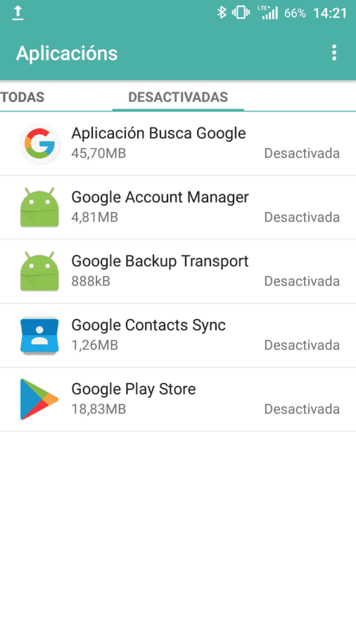

Que aplicaciones? Las de Google? Las únicas gapps que tengo son las que trae la ROM porque nunca activo cuentas de gmail (sí lo sé, soy un rarito que usa el teléfono para llamar y no usa gmail :sweatsmile:)
Desactivé todo lo que parecía ser de Google

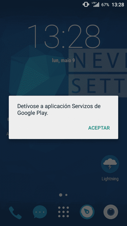

Reinicié el teléfono y ahora me aparece este aviso
Si necesitas que trastée algo más solo tienes que pedirlo
Finalmente trasteando di con la solución. La verdad es que fue sencillísimo. Lo único que hice para el problema de los avisos fue instalar las opengapps mini. Para solucionar los problemas de la reproducción de vídeos instalé la aplicación Gallery F-Droid
