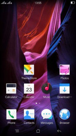

FB_IMG_1445614787140.jpg FB_IMG_1445614785317.jpg FB_IMG_1445614783440.jpg FB_IMG_1445614781465.jpg FB_IMG_1445614779439.jpg

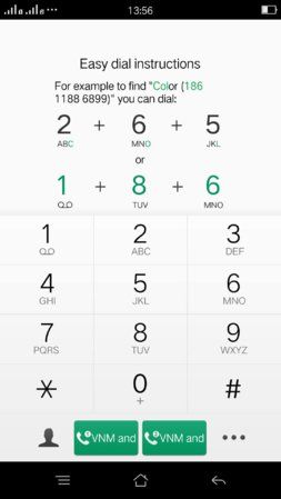

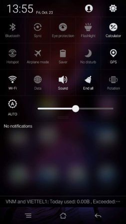

Probando esta Color Os,
Se ve muy fluida y con muy atractivo diseño de menús.
-Se instala muy rápido.
-Arranca en inglés.
-El superSU se puede instalar desde el mismo recovery
-no trae las GAPPs, por ahora no se como instalarlas tampoco.
-Todas las aplicaciones paracen estar activadas por defecto el acceso Root.
-El teclado no salta, pero he instalado este teclado (Download Multiling O Keyboard) que previamente tenía en la SD, y haciendo click sobre la app instalada se puede habilitar en el sistema. Hay que reiniciar para que lo pille.
-Con la herramienta buildPro, he cambiado la línea "línea “qemu.hw.mainkeys=1″ para desaparecer el soft menú.
saludos
