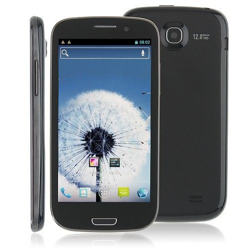

Hola gente, espero este bien, tengo tiempo en el tema de modificar celular y cosas por el stilo, tengo mi regalon hace dos semanas y estoy conforme con el salvo el maldito GPS, comentare las cosas que e hecho con el y han resultado.
