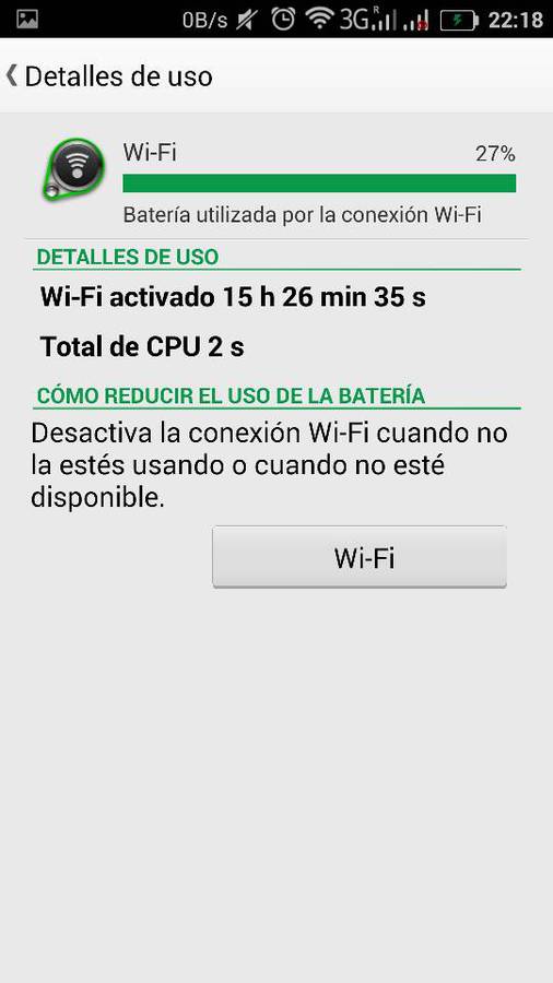

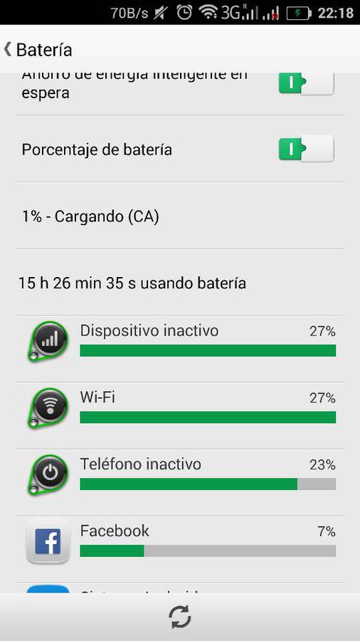

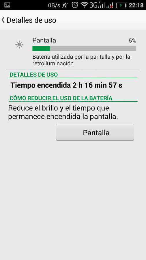

Estoy teniendo problemas con la batería de mi jiayu ya que no consigo pasar las 2h de pantalla.
Además veo que según las estadísticas del móvil el wifi esta conectado todo el rato y esto no es así. ¿Porque tengo un consumo tan alto con el dispositivo inactivo?
Dejo unas capturas por si me podeis ayudar. Esta con la rom oficial de jiayu.

Lo del Wifi es un problema con los chips de MTK (no sé si todos lo tienen pero si algunos). La solución que veo sería la de usar Smart Network para que desactivase el Wifi cuando tengas la pantalla apagada, ya que por algún motivo la opción de descativar Wifi con la pantalla apagada que trae el teléfono no funciona.
Le problema del wifi he solucionado entrando en ajustes>wifi>boton de "opciónes" al lado del home>opciones avanzadas
Ahi he quitado la casilla de "Buscar redes siempre"
Ya dire si noto mejora en la batería.
Es brutal lo que se gana de duración de la bateria , ahora sí que me aparece como el consumo mas alto el estado inactivo, antes siempre era el wifi, desde las 9:45 de la mañana a ahora me ha bajado solo un 28% de batería me marca que me queda aun un 12%, mil gracias por el tutorial ya no sabía que hacer para que me durara algo mas de un dia la maldita bateria

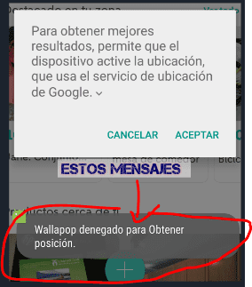

Las NOTIFICACIONES o mensajitos que aparecen y desaparecen en la parte inferior de la pantalla sí que me gustaría borrar del mapa, tipo "La app ha denegado permisos ubicacion"..
