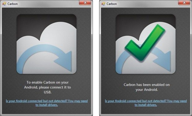

[h=2]Cómo utilizar Carbon sin ser root[/h]Si no tenemos acceso root en nuestro smartphone, necesitamos descargar "Carbon Desktop Installer". Este programa está disponible para Windows, Mac OS X y Linux. Si eres usuario de Windows necesitamos además tener instalados los drivers. Aquí encontraréis una lista con los más importantes.
fs02.androidpit.info_userfiles_2692059_image_Blog_Carbon_Backup_carbon_desktop_screen.jpg
Así tiene que aparecer Carbon en un ordenador con Windows.
  • Instala Carbon Desktop y, si es necesario, los drivers.
  • Si todavía no lo tienes, instala la aplicación Carbon en tu dispositivo.
  • Inicia Carbon Desktop, pero no conectes todavía tu dispositivo Android al ordenador.

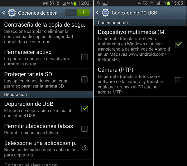

  • Activa la opción de Depuración USB, la encontrarás en las opciones de desarrollador.
  • Abre la aplicación Carbón desde tu dispositivo y conéctalo al ordenador.
  • Después que el tu dispositivo Android haya sido reconocido puedes desconectarlo.
Nota: Si tu smartphones no es reconocido, tienes que entrar en el modo USB y cambiar de MTP a PTP. Lo encontrarás en Ajustes–> Memoria –> Conexión USB. Más información sobre este tema en nuestro Android para Principiantes de la semana pasada.
Opciones de desarrollador en Android y el tipo de conexión USB.

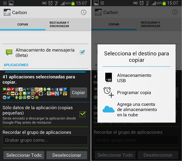

  • Ahora solo tienes que seleccionar en la aplicación lo que quieres guardar. En este caso, como quiero hacer una copia de seguridad completa, elijo en la parte inferior "Seleccionar todo" y pulso el botón "Guardar".
  • Si compráis la versión Premium os dejará elegir donde guardarlo. Yo he optado por la memoria USB.
Primero hay que seleccionar las aplicaciones y donde queréis que se guarde.
  • El proceso de copia de seguridad ya estará en marcha. La duración depende del número de aplicaciones que tengáis instaladas. Así que os recomiendo tomar un café durante la espera.

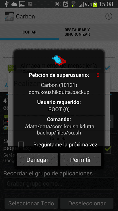

[h=2]Cómo utilizar Carbon siendo root[/h]Si vuestro dispositivo está rooteado el proceso es, incluso, más sencillo porque no necesitamos realizar el paso de instalación del programa en nuestro ordenador.
  • Si es la primera vez que abrís la aplicación os pedirá los derechos de root. Esto es necesario para que las copias se puedan realizar sin necesidad de utilizar el programa en el ordenador.
  • Ahora solo tienes que seleccionar las aplicaciones y decidir donde quieres guardarlas, como en el proceso anterior.
