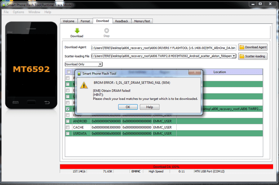

Buenas he intentado flashear mi lenovo a806 siguiendo vuestro tutorial y cuando le di al boton de download en el flash tool me aparecia el mensaje "pmt changed for the rom" intente solucionarlo haciendo un firmware update y el telefono ya no enciende. El flash tool lo reconoce y cuando he intentado instalar la versión de stock me aparece el mensaje "dram failed (5054), si alguien me puede echar una mano se lo agradeceria un saludo

Hola, tanto al darle a format como al intentar instalar la rom original sigue dandome el mismo fallo, no se que puede ser
Hola chicos,
Estoy en la misma situación que el compañero cla190, cuando intenté ayer instalar el recovery, el teléfono murió, ya no enciende y cuando lo conecto tengo el mismo error de DRAM failed con el Flash tool........¿alguna sugerencia?.....necesito que alguien me de luz en la oscuridad......

Podríais mandar una captura de toda la pantalla que incluya el mensaje de error de flashtool?
Venga, que seguro que lo solucionamos :blush:
Hola eusonlito, aquí tienes la captura, pero ya te digo que de los driver no puede ser, ya que en este ordenador he rooteado otro lenovo a806 y sin problemas
Has probado con otra versión de FlashTool, fíjate que en el post de la primera página tienes otro recovery distinto por si acaso.
Prueba también renombrando el fichero MT6592_Android_scatter_alston_fddopen.txt a MT6592_Android_scatter_emmc.txt
Lo importante es hacer la prueba con otro FlashTool.

Bien, yo sigo igual, es exactamente el mismo error que has pasado en el pantallazo, por lo que te agradecería que me pasaras algo de información para intentar solucionar el fallo. Yo sigo intentando descargar la ROM de Goldway, ya que me ha dado un par de errores de que el tamaño del archivo supera 1 GB, y no tengo cuenta de MEGA.
Bueno, si alguno me puede echar un cable también es de agradecer.
Gracias a todos!![DOUBLEPOST=1415484970][/DOUBLEPOST]Os adjunto el pantallazo
