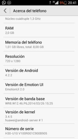

Hola @japilion82 , voy a echarte una mano pero necesito que me hagas un resumen de como tienes el móvil actualmente; osea, que Rom tienes puesta actualmente (Ajustes/Acerca del teléfono/numero de serie o compiliacion); dime si le pusiste un recovery custom o tienes el que te venia con el teléfono, y también necesito saber si hiciste root. Con estos tres datos empezaremos a trabajar...
Gracias por contestar!!!
he puesto la imagen de la Rom

Pues creo que hay un error por algún lado porque la Rom que tienes no es una Custom Rom, ni es una Rom oficial, es la Rom que ponían algunas tiendas al principio para hacer este móvil multilenguaje. Es la c900b905 (mala de narices)

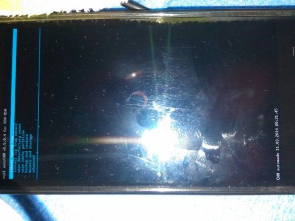

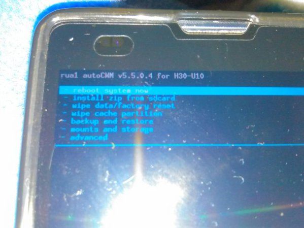

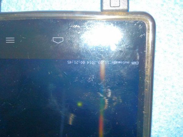

Y para saber que recovery tienes apaga el móvil y apretas a la vez el power y el volumen+ y me dices como es el recovery que te sale. Si pudieras hacer una foto o decir las lineas que te salen tendría mas pistas...
Ya dirás...
Vale pues perfecto, Si quieres una Rom que no da ningún problema y le funciona todo perfectamente yo te recomendaría la ASAP. Tal y como tienes el teléfono ahora lo único que tienes que hacer es descargar la Rom que quieras y seguir las instrucciones que te ponga para su instalación (sobre todo tema de wipes). Para que las notificaciones no te den ningún problema sigue las recomendaciones que tienes en el FAQ
