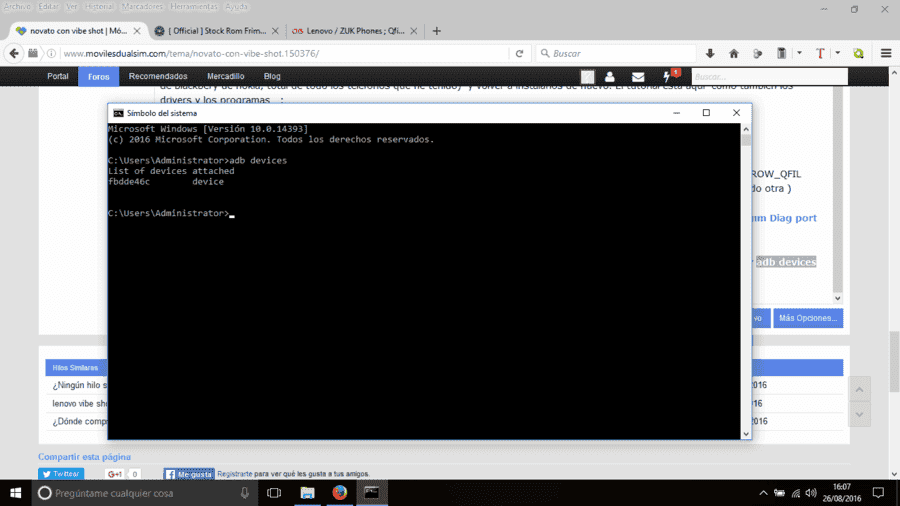

      3) Tercero : activar USB debugging en el telefono(esta en opciones de desarollador) y abrir la consola CMD y escribir
      **adb devices** .El pc detectara el movil tal como se ve
      Captura de pantalla (26).

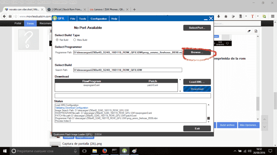

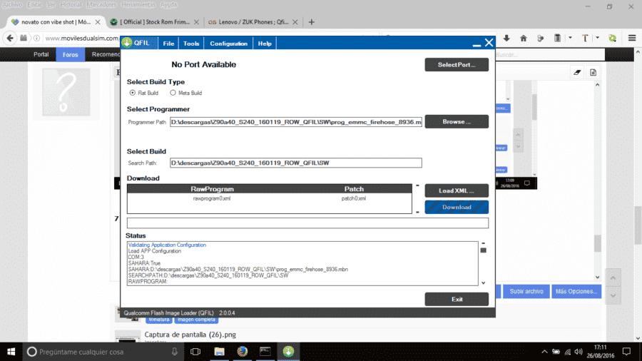

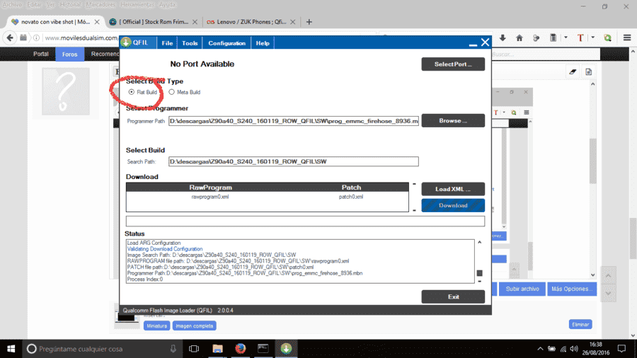

      4) abrir el programa QFIL y marcar flat build
      Captura de pantalla (39).
      5)click sobre Browse y buscar el archivo “prog_emmc_firehose_8936.mbn” dentro de la carpeta descomprimida de la rom
      Captura de pantalla (40).

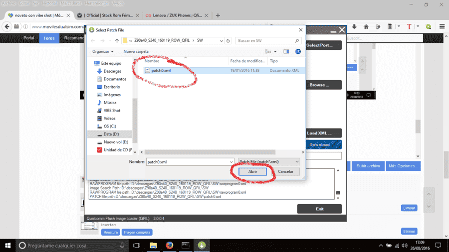

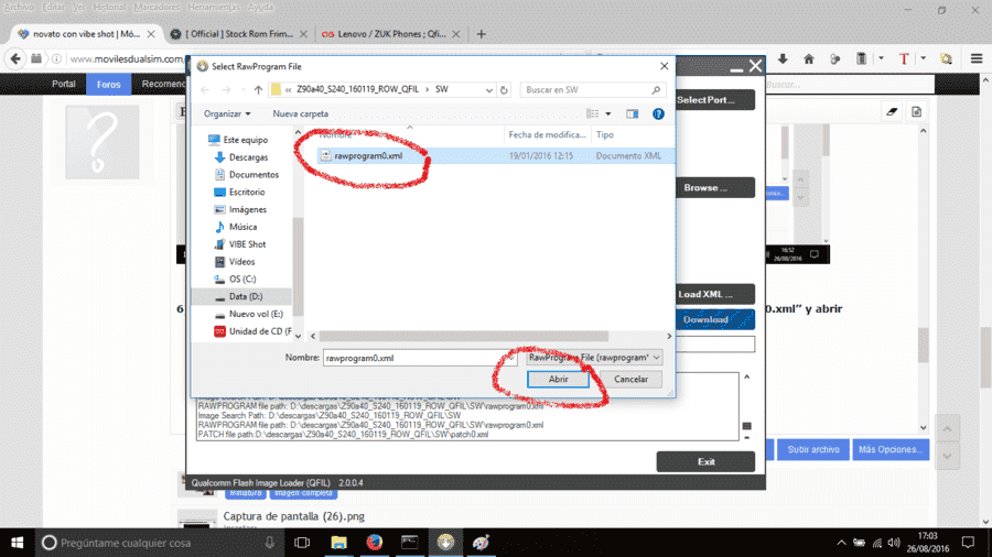

      6) click sobre Load XML seleccionar **rawprogram0.xml** abrir y a continuacion selecionar ** patch0.xml** y abrir
      Captura de pantalla (41).
      Captura de pantalla (44).

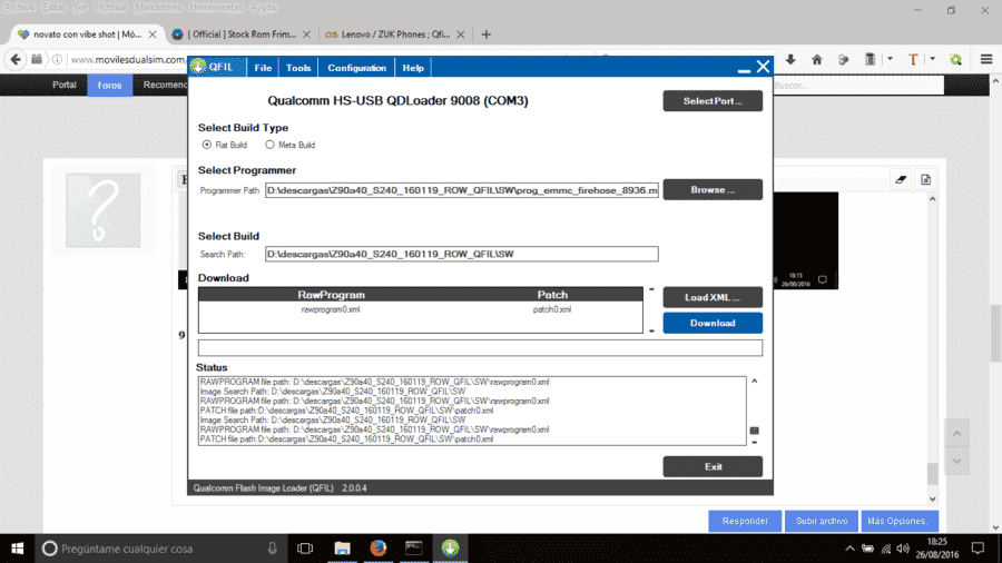

      7)despues de selecionar todo estos archivos deberia quedar asi :
      Captura de pantalla (45).

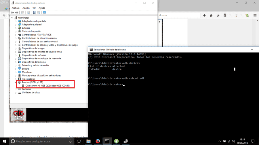

      8) ahora es el momento de abrir Qualcomm HS-USB Qdloader 9008 y para esto es necesario tener conectado el movil encendido al pc y escribiendo en la consola cmd el comando **adb reboot edl** : queda asi (mirar el aministrador de dispositivos con el drivers **Qualcomm HS-USB Qdloader 9008** .El telefono se apagara
      Captura de pantalla (46).
