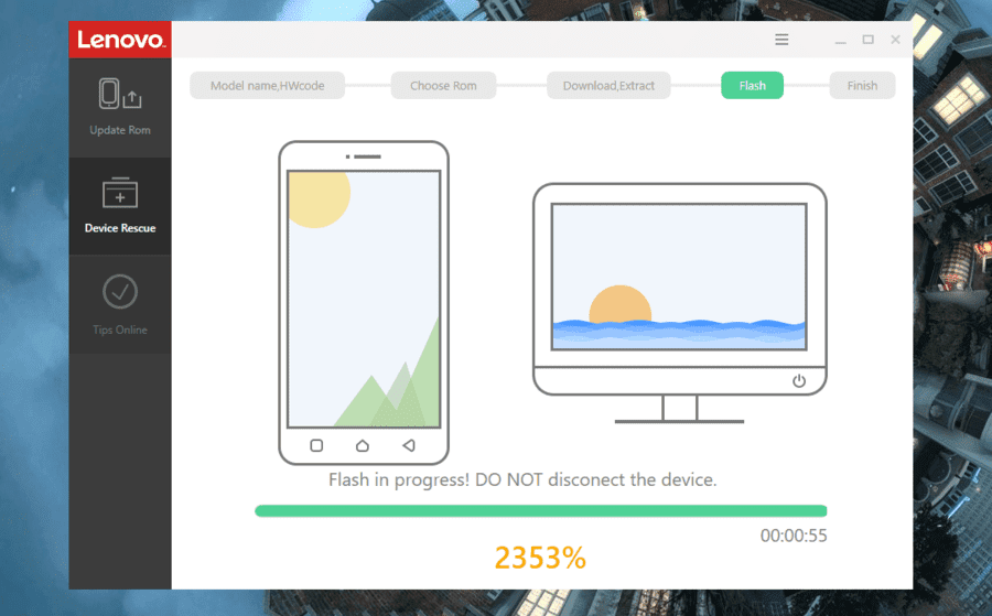

[DOUBLEPOST=1480538710][/DOUBLEPOST]Es normal esto ? lo estoy haciendo con la aplicacion de lenovo xdddd lol , por cierto no es pulsando " + " al iniciar, es con " - "
[DOUBLEPOST=1480538742][/DOUBLEPOST]ahora va por 5295% lol ?
[DOUBLEPOST=1480539485][/DOUBLEPOST]EDIT : FUNCIONA PERFECTAMENTE !!
