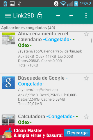

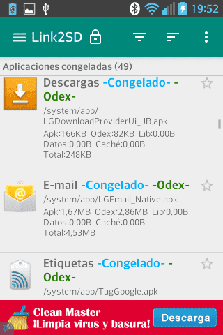

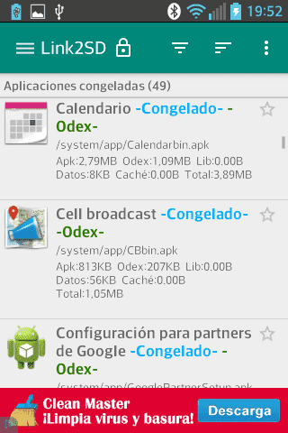

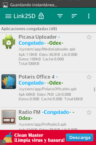

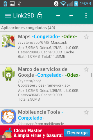

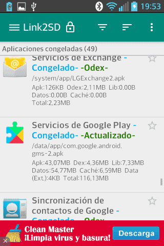

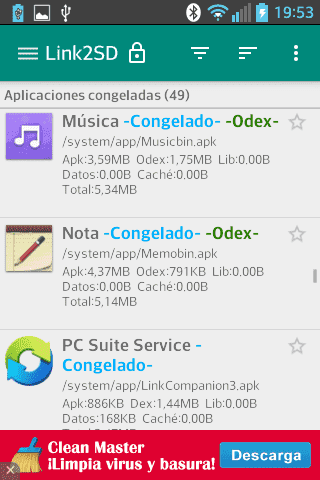

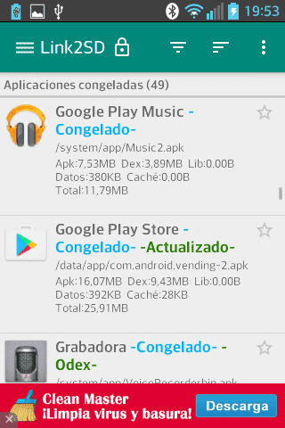

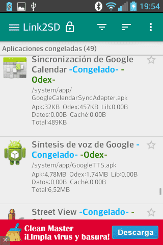

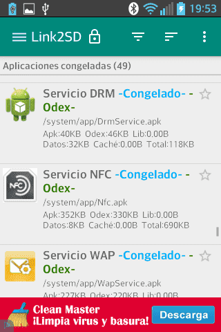

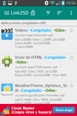

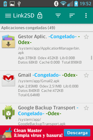

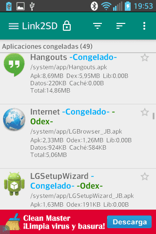

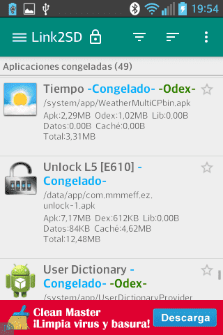

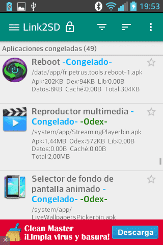

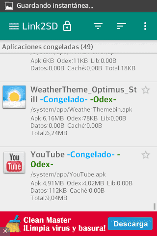

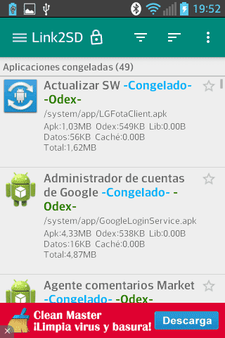

Con Kinguser vamos a rootear el móvil que nos hará falta para “congelar” las aplicaciones con Link2SD.
Una vez rooteado el móvil (es fácil), vamos a congelar las apps con Link2SD.
Como cada móvil es un mundo en sí mismo, y cada uno lleva aplicaciones de sistema distintas, yo os voy a dejar las apps que he “congelado” para que siga funcionando. Podéis ir probando a congelar otras apps mientras no congelemos las apps de, UI de inicio, y las de SIM.
Una vez congeladas las apps, ya no podremos descargar del Play Store ninguna otra, así que si queréis descargar alguna app que no tengáis, hacedlo antes de congelar las Google apps.

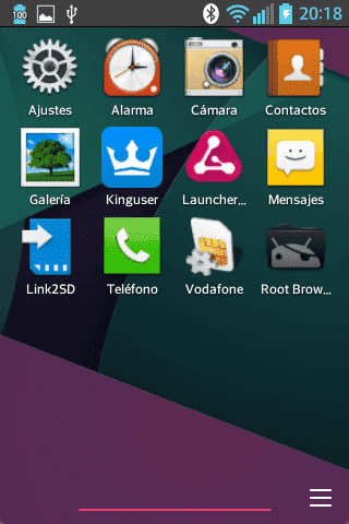

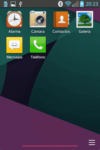

Ahora vamos a esconder las aplicaciones que no queremos que salgan en el cajon de aplicaciones.
Entramos en el cajón de aplicaciones
y le damos a ajustes (las 3 rayitas de
abajo) clickamos en hiding y le damos
a las apps que queremos esconder y
nos quedará esto (que es lo que verá
cuando entre en apps):

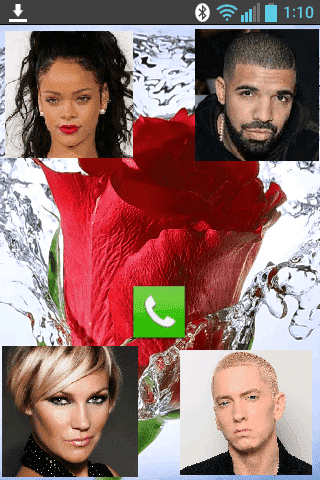

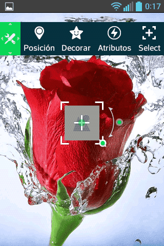

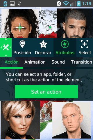

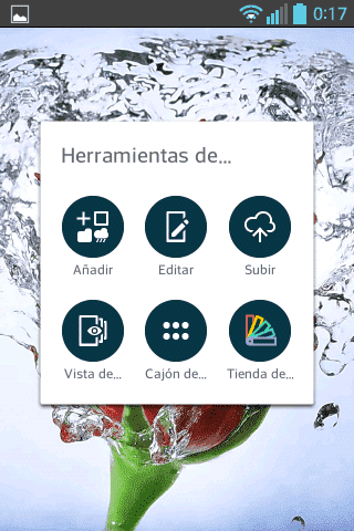

Ahora vamos a preparar el launcher con Launcher lab (podemos ver estos tutoriales)
Agregamos una pantalla nueva (en vista de pantallas) y ya podemos quitar las otras.

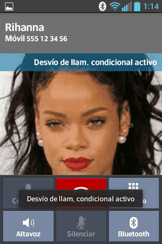

Ahora le podemos poner un fondo de pantalla y editar los contactos. Editar-deslizamos desde la parte izquierda-imagen-clikcamos en la imagen-textura-seleccionamos la foto- atributos-Set an action-acceso directo-llamada a contacto-seleccionamos contacto.Ahora guardamos deslizando desde la parte de abajo (save this X-screen) y ya tenemos nuestro primer contacto directo, cuando le piquemos a la foto llamará directamente al contacto. Podemos editar el tamaño de la foto para que nos quede algo como esto, o ponerle alguna aplicación en añadir- aplicaciones (como la app de teléfono). El tamaño de los contactos lo podemos poner como nos vaya mejor. Si queremos que cuando nos llame alguien nos salga la foto de la persona que nos llama, vamos a galería, seleccionamos la foto que queramos clickamos en los 3 puntitos o rayitas, usar imagen como, foto de contacto, buscamos el contacto, centramos/recortamos la foto, y le damos a guardar. Cuando nos llame esa persona nos saldrá su foto en la pantalla.
Ahora tenemos que poner launcher lab como launcher de inicio en ajustes-pantalla de inicio (o inicio)-seleccionar inicio-launcher lab (siempre). Ya tenemos preparado el móvil con una pantalla de inicio sin ajustes, solamente con las llamadas directas a los contactos que hayamos configurado. A mi suegra que no sabe leer le va de fábula, y no toca ni desconfigura nada ya que se lo tengo “quitado de en medio”, ja ja.
