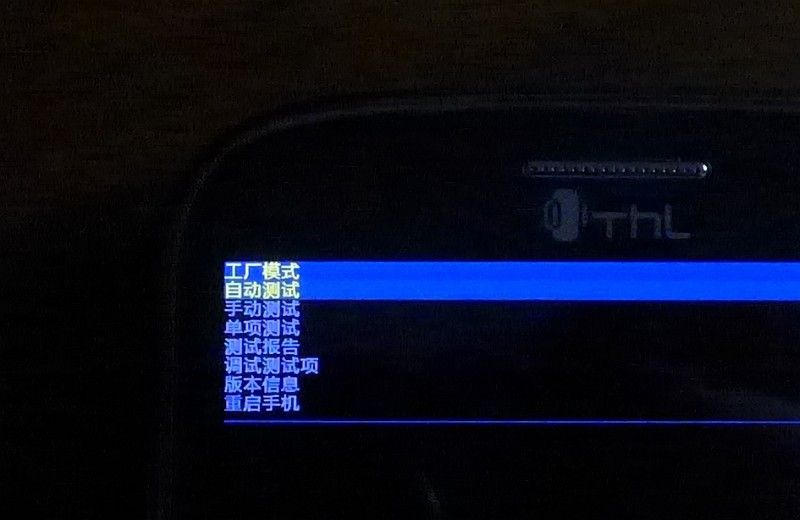

Bueno, he tratado de seguir los pasos que me indica @MigueSmiley pero el menú de mi recovery debe ser distinto y sigo con el W8S "colgado". Os pongo una foto de mi recovery por si alguien me puede orientar de que pasos seguir para volverlo a valores de fábrica. Gracias de antemano.
¿Porque no pruebas con VOL+ y Encender que te saldrá el recovery en ingles?. Supongo que algo mas entenderás :blush:
Muchas gracias.....Soy un "catetodroid" integral....ya estaba pensando en abordar al primer chino que me encontrase por la calle para que me ayudase. Efectivamente, con [vol+] y [encendido] aparece el menú del recovery en inglés y eso......¡ya es otra cosa!. Muchas gracias @noxesp
