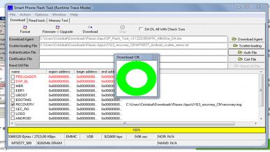

  1. El programa empezará el proceso de flasheo, espera a que te aparezca un mensaje de “success” o un círculo verde. Después, el teléfono se reiniciará.
Creo que he seguido los pasos uno a uno.
Me aparece el circulo verde lo cierro y el teléfono no se reinicia. ¿Qué hago mal?
