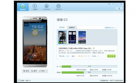

1 una vez en la pantalla principal y el movil reconocido clicais en el ultimo icono de la derecha (un circulo con 4 cuadraditos)
2 clikcar el icono recovery (movil con lapiz) os saldrá un navegador de archivos.
3 clikcar el icono azul y selecionar el recovery descargado de mediafire.
4 Una vez que lo tengais seleccionado le dais a la flechita negra (continuar) que hay abajo a la derecha.
5 Cinco segundos y la barra de progreso concluida. Desconectais el móvil lo apagais. Encendeis el modo recovery y vuala (llevo tres inicios en modo recovery y perfecto) entra en el cwm sin necesidad de darle al boton home. Y como ha dicho pallman el Enter es el boton de encendido.

1- Como sabes que ha reconocido el jiayu?
Edito: Abajo a la izquierda aparece el telefono que conectas, y salen unas letras chinas y g3. ok Apor el siguiente paso
2- En la primera pantalla aparecen la lista de telefonos, marca y modelo, y en ninguna encuentro el jiayu-G3
Vuelvo a editar: Reconoce el jiayu a la perfección, se ve en la primera pantalla te detecta la rom y te permite actualizarla, que barbaridad¡

Ejecutas el programa y conectas el movil , cuando lo reconoce sale el movil en la parte izquierda de la pantalla.
El recovery CWM 5 lo tienes que instalar cada vez que lo quieras utilizar (cuando se reinicia sale otra vez el recovery original aunque por el foro he leido que cambiando los derechos lo puedes solucionar).
De entrada solo te puede servir para rootear y hacer copias de seguridad de la rom o restaurarlas.

Debo de ser un negado pero he seguido los pasos y sigo sin poder entrar en modo recovery!!!
He instalado el programa shuame 1.0.4 y el recovery.img de mediafire.
Abro el programa y me reconoce el móvil y se ve en el programa.
Le doy al circulo con 4 puntitos y luego al móvil con el lápiz para recovery.
Selecciono la recovery.img descargada y le doy al botón continuar y se ve una barra de progreso que dura 3-4 segundos.
Si me fijo en el móvil veo como un programa abierto de shuame que al pulsar en la S me pone algon en chino y 0.5.0 y un botón azul que quita esa ventanita.
Desconecto el movil del usb e intento entrar en recovery con vol+ + power pero me pasa lo mismo de antes un robot destripado pero sin menus!!!

De todas maneras, yo nada más que ha acabado la barra de progreso, no he tocado nada, he esperado unos segundos porque me parecia rápidisimo. He quitado el cable usb del móvil.
Y directamente lo he apagado. Y he entrado en el recovery nuevo.

Prueba SIN darle al boton azul cuado acabe la barra de progreso. Directamente cierra el programa y pruebas de entrar en el recovery.

Yo tenía el mismo problema de no poder acceder al recovery de ninguna manera descrita hasta el momento. La ROM la tenía actualizada a la última oficial, el root sin problemas y probando he conseguido lo siguiente:
1. Con Shuame, una vez cargado el recovery y sin tocar ni cables ni Jyg3, le doy al botón de Shuame con una flecha curva (2 posiciones más a la izq. de recovery) y directamente me reinicia el Jyg3 en recovery, pero teniendo que repetir el proceso cada vez.
2. Por probar le metí un recovery (sin saberlo) que estaba en chino (JYG3_recovery_CN), al ver que no me interesaba le volví a meter el recovery en inglés y resulta que se ha quedado permanente con combinación de teclas power + vol-up funcionando.
