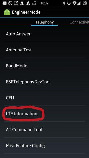

@Ant7537 Para saber en que banda estas conectado lo puedes hacer a traves del modo ingeniero,para ello deberas estar en una ROM stock o en alguna ROM cocinada que tambien lo incorpore.
Desde el primer apartado TELEPHONY
Entramos en LTE Information

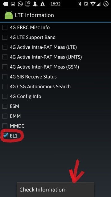

Marcamos la casilla EL1 , presionamos el boton de menu y pulsamos sobre check information

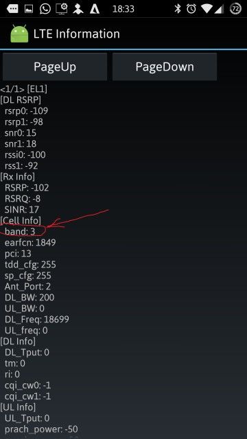

Aparece la información

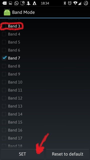

en mi caso estoy conectado a la banda 3, para comprobar que se conecta a otras bandas lo que hago es desde la opcion BandMode deshabilitar esta banda desmarcando la casilla y pulsando SET

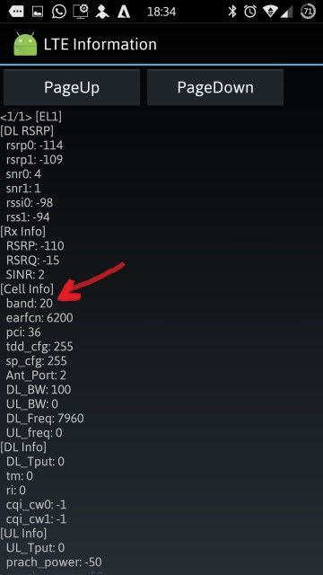

Y al comprobar de nuevo estoy conectado a la banda 20
No olvides volver a marcar la banda 3 si haces como yo la comprobación para saber si se conecta a la banda 20, que en mi caso si lo hace en cambio no se conecta a la banda 7, mi operador es Jazztel por ende Orange ya que usa su red.
